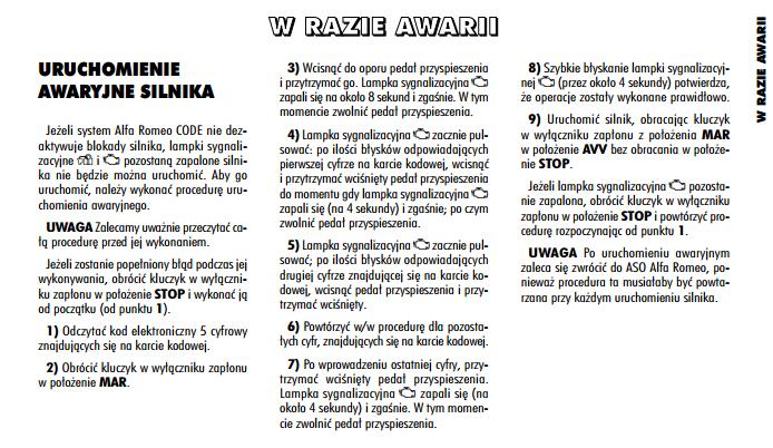

    Nie wiem czy wiesz, ale jak coś, to możesz awaryjnie odpalić auto z użyciem kodu i wciśnięc pedału gazu

    no właśnie myślałem o tym aby zabrać auto do mnie bo mam na granicy miasta..
    pytanie jak odpalić auto tym kodem:
    i czytałem gdzieś że jak raz się tak odpali to potem tylko można tak odpalać że coś się w kompie przestawia?

    Nie wiem nic na temat przestawiania się "czegoś" w kompie. Z tego co mi wiadomo to wadą tego rozwiązania jest to, że trzeba deptać pedałem za każdym razem przed odpaleniem (dopóki nie dorobisz immo). Daje screen z instrukcji do 156, myślę, że w GT będzie podobnie.

    udało się odpalić i przejechać pod dom, kod działa całość trwa około 30 sek aby odpalić belle.
    niestety podjechałem na stację i bałem się gasić i dolałem paliwa na włączonym silniki i wskaznik paliwa stoi nadal na rezerwie chyba się cos zawiesiło
    jutro czeka mnie serwis z dorabianiem kluczyków.
    Ale dobra sprawa z kartą kodową że da się jednak bellę uruchomić bez immobilizera.
