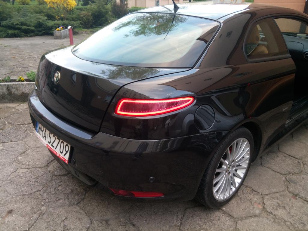

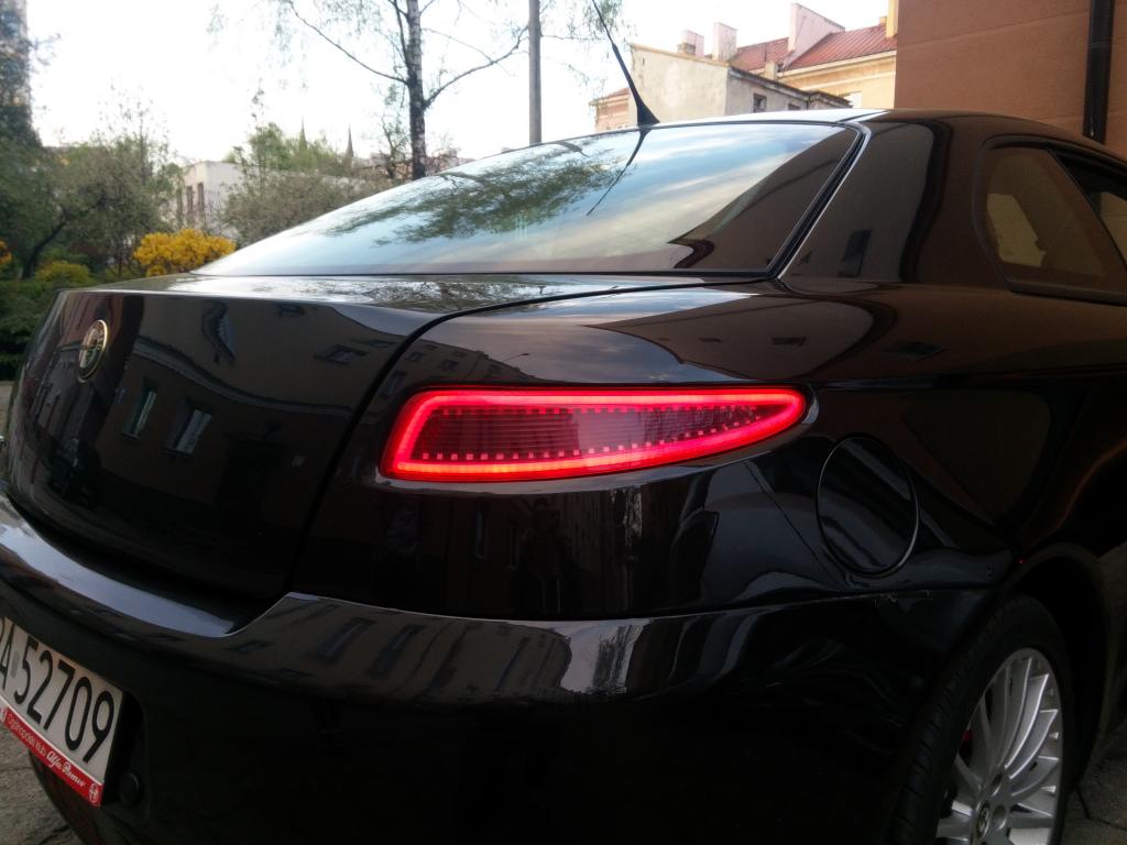

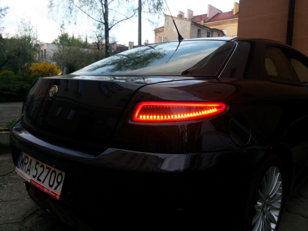

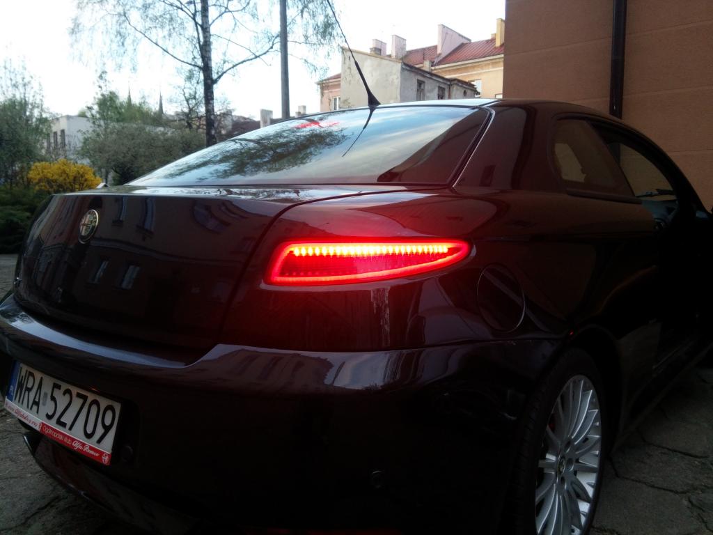

    Projekt skończony, sprawuję się i wygląda dobrze.
    A teraz do szczegółów.
    Lampa składa się:
    Światła postojowe - neony ledowe po obwodzie lampy,
    Kierunkowskaz - pasek składający się z 25 żółtych LED zaprojektowany i wykonywany osobiście ( nad dolnym neonem)
    Stop - podobnie jak kierunkowskaz pasek składający się z 25 czerwonych LED zaprojektowany i wykonywany osobiście ( pod górnym neonem).
    Wstępnie lampa miała być rozklejana jednak ciężko jest wówczas ładnie wyłożyć neony, dlatego ostatecznie są cięte około 1,5 cm od krawędzi, Całość po montażu w kilku miejscach spawana, dodatkowo uszczelniana silikonem ( może nie jest to zbyt piękne ale tego nie widać a samo spawanie nie jest szczelne)
    Wkład lampy jest czarny, dodatkowo na kloszu znajduję się folia czerwona, ponieważ klosze bez oryginalnego wkładu są różowe, ( na życzenie lampy mogą być przyciemnione czarną folią).
    Lampy nie powodują błędu przepalonej żarówki, wymiana polega jedynie na zamianie plug&play.
    Możliwość zakupu to:
    -Przesłanie swoich lamp do przerobienia.
    -Zakup kompletu przerobionych lamp, wysyłam swój komplet( za kaucją ) a po podmianie odsyłasz mi swój - twoje nie mogą być uszczerbione czy popękane
    Kontakt na PW,
    Temat również w dziale usługi.

    Wygląda obłędnie najważniejsze ostateczna cena

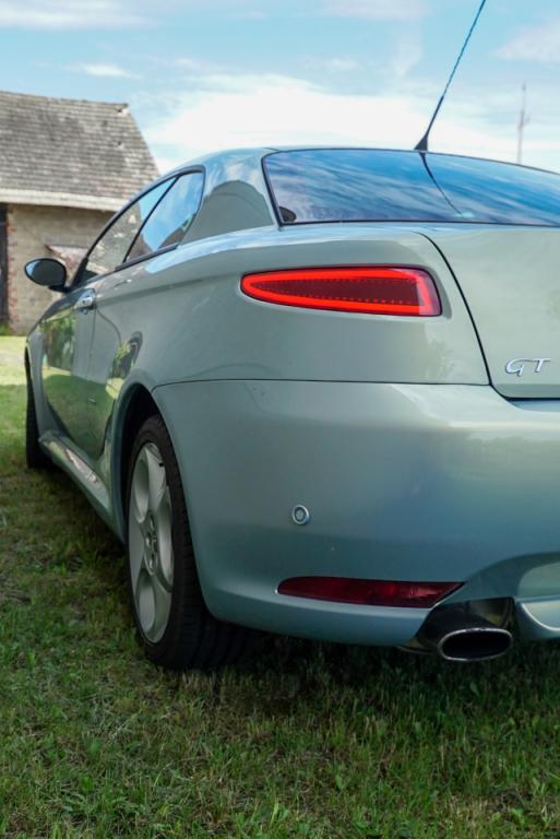

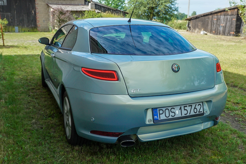

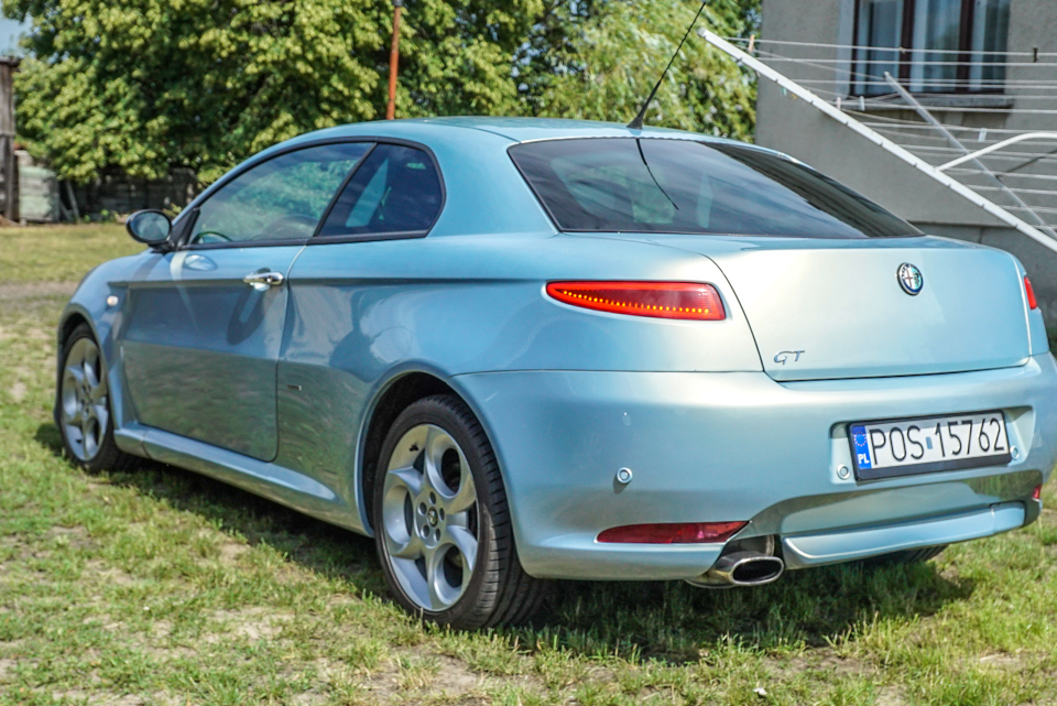

    Dzisiaj dojechaly do mnie Lampy od Pawła Zalaczam kilka fotek
    Ogolnie jestem bardzo zadowolony z efektu
    Drugie zdjecie zrobine z kierunkowskazem w słońcu.

    Wygląda bardzo fajnie kierunkowskaz z pojedynczymi diodami ?
  8. #178
    Użytkownik Pirat drogowy
    07 2014
    Radom
    GT 1.9JTD
    228
    obecnie kierunkowskaz w postaci led to konieczność, uwagi na widoczność podczas dnia których neony nie dają.

    Widziałem te światła tylne na żywo-kozacko to wygląda, zwłaszcza na ciemnym lakierze.
