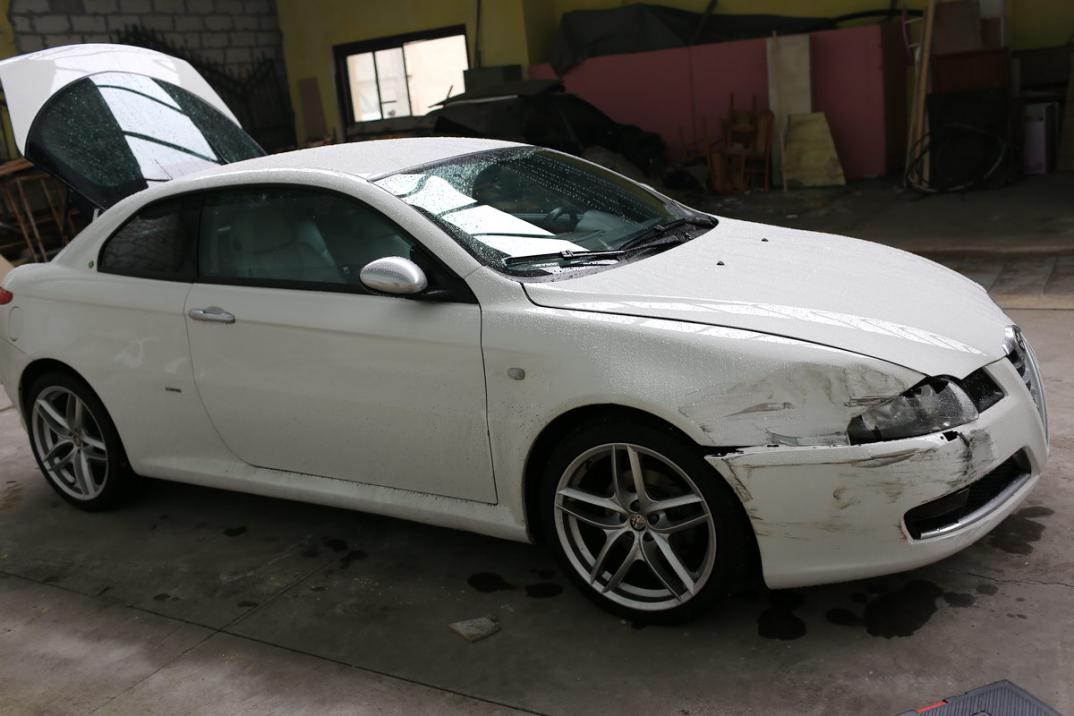

Dwa dni temu moja dziewczyna miała stłuczkę i moja Alfa nieco ucierpiała. Wygląda to tak:
http://imgur.com/a/pBvD8
Ponieważ nigdy wcześniej nie miałem tego rodzaju "przygód", nie do końca wiem jak się zabrać za naprawę. Uszkodzony jest przede wszystkim przedni zderzak i prawe nadkole (jeżeli chodzi o kierunkowskaz to musiałem go przymocować jakoś taśmą, żeby dojechać do domu, bo wisiał na kablu, ale jest ciągle sprawny).

wybór części bardzo mały i niestety trzeba brać co jest, ceny niestety tez dość spore, dobur koloru to loteria ale jak znajdziesz swój to jednak zaoszczędzisz te 300 na malowaniu czy nawet więcej bo detale w GT są dosyć spore
z tego co widać to trochę będziesz miał do naprawy błotnik zderzak możliwe ze maska do poprawki, lampa do klejenia badz kupna nowej, mocowanie błotnika i jeszcze chłodnica oleju to sprawdzenia

Myślisz chyba o błotniku, bo nadkole to plastikowy element we wnęce koła. Raczej nie baw się w szpachlowanie i klejenie, tylko wymieniaj uszkodzone elementy. W przypadku kolejnego "urazu" rzeczoznawca zaznaczy w protokole szkody "niefachowe wcześniejsze naprawy", co obniża wartość całego pojazdu, jak i wycenę kolejnej szkody.

błotnik (bo domyslam się ze o to pytasz a nie o nadkole) musisz wymienić, ten nie nadaje się do naprawy, kupujesz używany, kolor dowolny do lakierowania

błotnik jest na środku wybrzuszony i przełamany, nie widzę sensu naprawy, tylko wymiana

...lampa wg mnie jest połamana tyle że to nie ksenon więc cena nie jakaś kosmiczna
