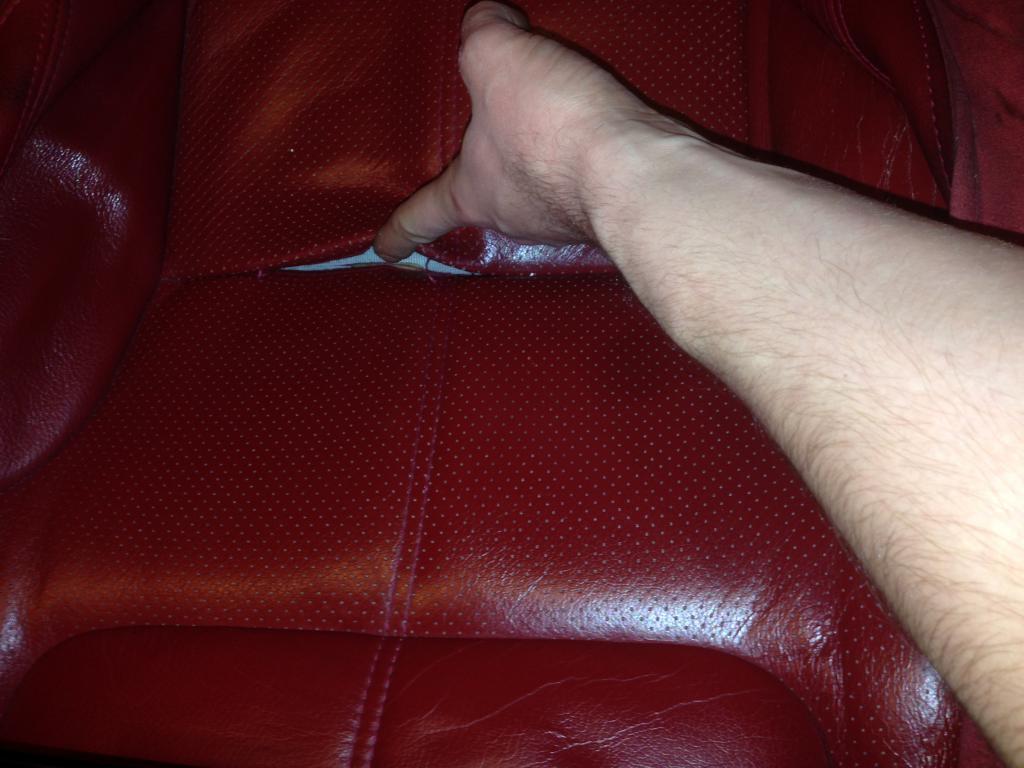

    Acha acha, no to może też skoczę do neigo z tym niech zobaczy, u mnie też jest taka na ok 3 cm , na dwa palce no, tylko że ja mam na środku na siedizsku, centralnie pod tyłkiem, i rozszeżyła się bo kiedyś tam dawno dawno temu byla mniejsza, ( zapomnialem sobie o tym tak troche ) jak to wygląda pokazałem na zdjęciu, http://www70.zippyshare.com/v/LUbhfdmy/file.html

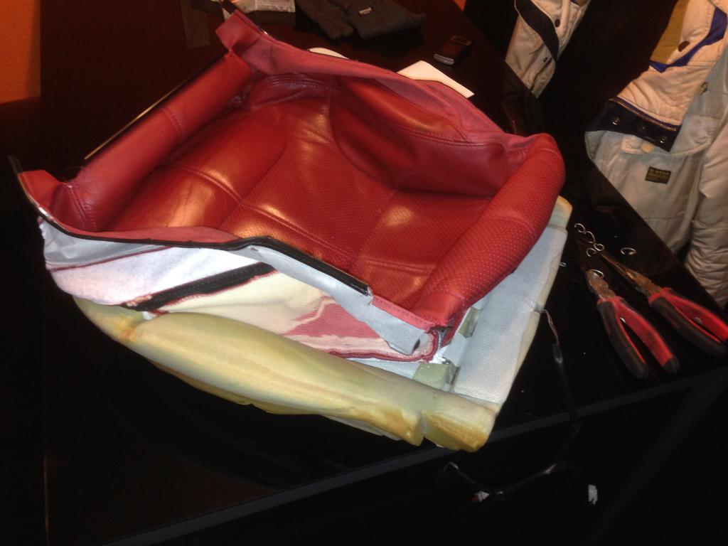

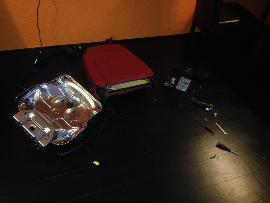

    05 2008
    Piekary Śląskie
    GT
    5,030
    miałem też taki problem
