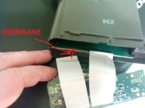

    Udało się zamknąć - domykanie z pilota nie działa. W miejscu oderwania się tasiemki przyłożyłem spinacz i nie wiem jakim cudem ale szyba się zamknęła...
    Załączam foto uszkodzenia.
    Na tą chwilę nawet jak wepnę cały moduł nic nie działa - nie mogę nawet otworzyć bagażnika - miga licznik kilometrów...
    Czy ktoś orientuje się czy takie coś idzie zlutować czy muszę szukać nowego panelu szyb

    ta taśma jest z drucikami w środku normalnymi okrągłymi ? czy takie płaskie bardzo cienkie ?
    jak drucik okrągły to bez problemu polutujesz i nic nie musisz kupować
    w 2005 roku powinieneś mieć otwieranie/zamykanie szyb z pilota
    - - - Actualizado - - -
    jak oderwane to w sumie ścieżki się mogły pouszkadzać, elektronik ogarnie w razie czego i dolutuje w inne punkty
    chyba że niefart i płyta wielowarstwowa i się nie uda dojść do jakiejś ścieżki

    tam są mikro przewody ułamały się wszystkie.... muszę chyba znaleźć elektronika który może to przelutuje?

    zjeździłem 5 punktów w krakowie elektronicy itp i nikt nie chcę się podjąć zlutowania przelutowania tej zerwanej tasiemki
    Jeśli ktoś ma namiar na używany panel sterowania do szyb do GT będę wdzięczny, bo na allegro same angliki albo od 147 a piszą że do GT....
    duża lipa z tym ustrojstwem
