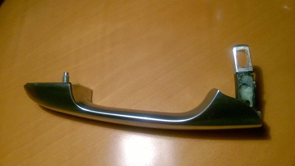

    Widzę, że nie tylko ja dzisiaj się bawiłem z klamką. Jednak nie miałem nic do stracenia, więc trochę poświęciłem czasu i może uda się ją uratować. A to co udało mi się wyskrobać Kliknij obrazek, aby uzyskać większą wersję
Nazwa:	klamka alfa naprawa.jpg
Rozmiar:	52.6 KB
    Jutro poskładam wszystko w całość i zobaczymy czy będzie działać

    No i klamka działa więc wystarczy sobie dorobić ułamany element, dobrze dopasować i ponad 2 stówki masz w kieszeni

    Ja już i tak zamówiłem więc dam nową, a starą dobrze skleje i będzie na zapas

    Od siebie dodam tylko że jakby ktoś demontował klamkę aby wymienić uszkodzony zawias to na allegro są tylko do poliftowych które trzeba rzeźbić inaczej klamka odstaje, ale w moim przypadku udało się odzyskać ten element który trzeba przerabiać ze starego zawiasu i po złożeniu wszystko działa bez szlifowania.
    kupiłem dokładnie taki zestaw https://allegro.pl/oferta/zawias-kla...MDA1ZmFiMDQ%3D
    przydała się tulejka na cięgno bo moja przy wyjmowaniu się połamała
