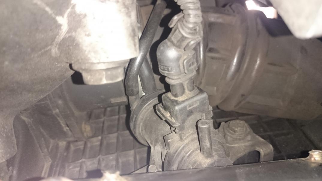

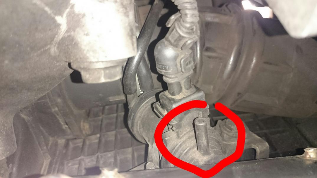

Witam mam poważny problem z zaworem overboost jak podłączyć gumowe węże gdzie i jak pomóżcie. DSC_0167.jpg dwa gumowe gdzie mają iść? jeden do gruszki a drugi? A ten na dole gdzie ma iść? ( jestem zielony) przepraszam za kłopot
drugi do zbiornika podciśnienia
zbiorniczek podciśnienia jest za silnikiem z tyłu pod kolektorem, 3 wyjście to tzn odpowietrzenie zawodu w tym miejscu powinien znajdować sie zaślepka z malutkim filtrem

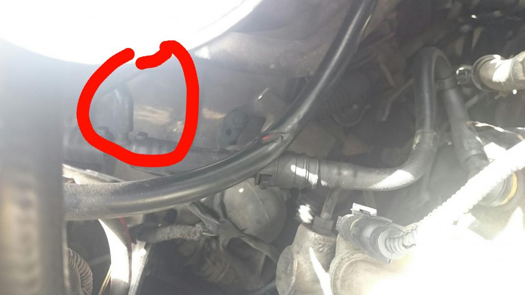

Dzięki za pomoc:D mam jeszcze jedno pytanie odnośnie przewodu, gdzie ma iść bo mam odczepiony DSC_0169.jpg

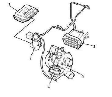

Gdzie znajduje sie zawor do przeczyszczenia ten od sterowania gruszką , z wezykami podcisnienia
Oraz prosze o namiary manuala regeneracji kierownicy turbo i gdzie znajde uszczelki do ponownego złożenia .
Pozdrawiam i z gory przepraszam jezeli dubluje
Ostatnia edycja:
Cześć kolego zawór znajduje się na obudowie filtrze powietrza :cool:. Musisz zobaczyć jaka masz wersję bo nie każdy da się rozkręcić. Gdzieś na forum jest poradnik jak to zrobić
