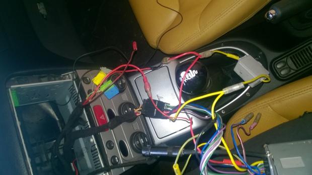

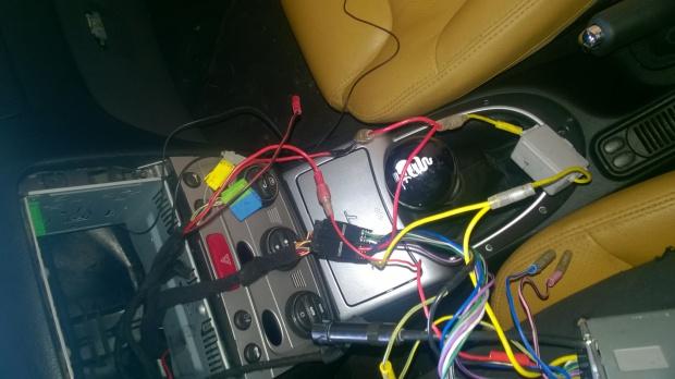

Trochę masz nakopane przy tym radiu. Sygnał na wzmaka jest w tej żółtej kostce.
Masz nieoryginalne radio? Bo widzę, że chyba sterowanie masz dołożone i jakoś dziwnie popodpinane.

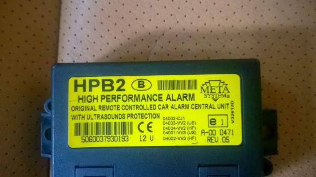

Wzmacniacz to oryginalny BOSE, tyle wiem :/ Radio to Alpine ics-x8, juz było, ja tego nie montowałem. Po odłączeniu zapłonu głośniki syczą. Po wyjęciu bezpiecznika od radia dalej syczą. Odpiąłem wzmacniacz i jest cisza, ale to nie rozwiązuje problemu. Kostkę pod maską juz rozszyfrowałem, jest to kabel do syreny alarmu(ciekawe dlaczego ktoś ja odpiął?).

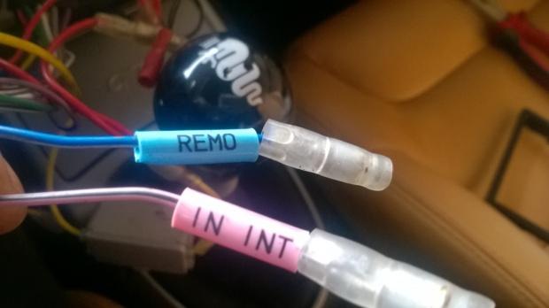

Z którego kabla sygnał idzie na wzmacniacz niestety nie wiem. Kabel Remo od radia jest w ogóle nie podpięty, co widać na zdjęciach. Powoli się poddaję i udam się chyba z tym do jakiegos majstra od elektroniki/audio.

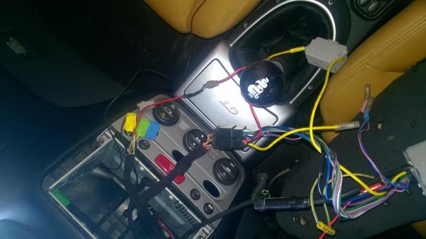

Jak na moje to masz podłączony stały + pod wzmacniacz. Powinien być podłączony remote właśnie pod kabel w żóltej kostce.
Wg mnie to po odłączeniu wzbudzenia do wzmaka które masz teraz powinna być cisza.
Problem rozwiązany, znalazłem kabel wzbudzenia za radiem który był podpięty na stałe 12V, przełączyłem do Remote i bangla :) Dzieęki wielkie wszystkim za pomoc, szczególnie Tobie opozycjonista. Kabel wzbudzenia to żółta wtyczka z pojedynczym szarym kablem, nie zauważyłem wcześniej, że ktoś wpiął do niego stałe 12V kilka cm przed wtyczką, no i w sumie nie wiedziałem że ten kabel odpowiada za wzbudzenie :D.
