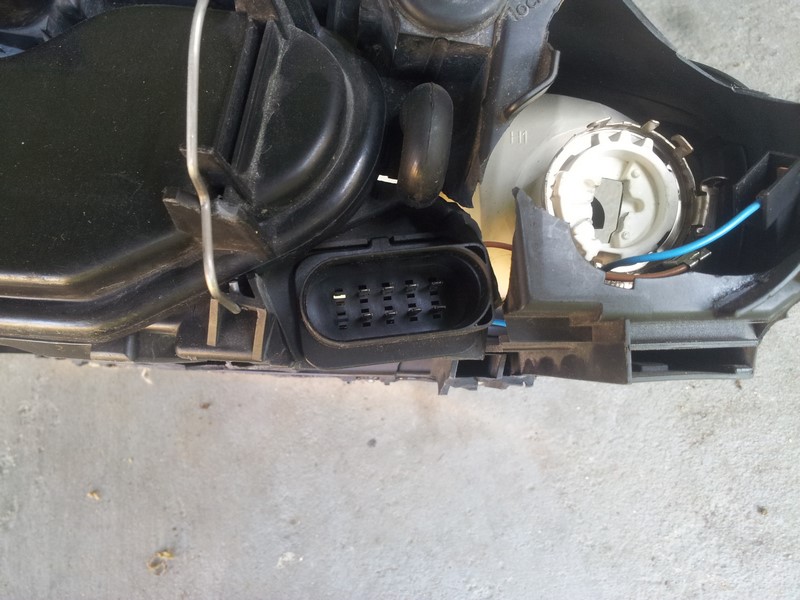

    Witam mam jeszcze jedno pytanie, jezeli mam xenony i kupie teraz zwykłe lampy to będe musiał przerabiać kostkę ?

    Musisz zmienić. Gniazdo w zwykłej lampie wygląda tak
Nazwa:	gniazdo GT.jpg
Rozmiar:	154.1 KB

    czyli musze kupic lampy z kostką najlepiej ? i potem tylko kable polutować ?

    do xenona idzie więcej przewodów w kostce
    a co chcesz zrobić - założyć zwykłą lampę zamiast ksenona czy tylko kawałki zwykłej wykorzystać?

    tak chce zamiast ksenona założyć zwykłą lampe bo wiadomo taniej to wyjdzie niż zakup uzywanej jednej lampy ksenonowej
