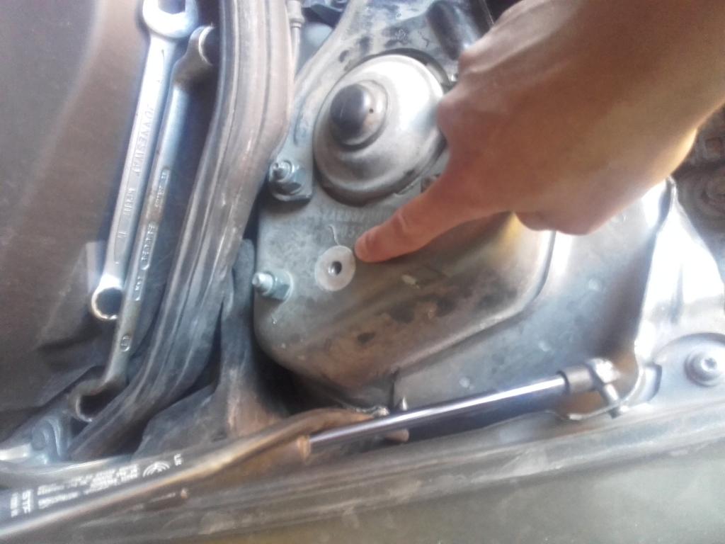

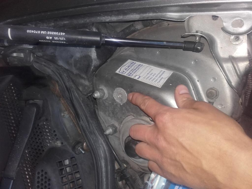

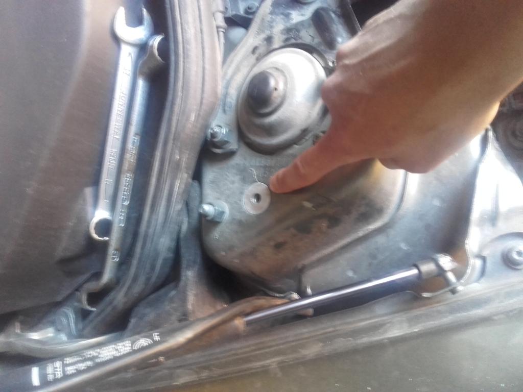

    Mam do Was gorąca prośbę możecie zmierzyć jaką macie odległość od tych podkładek czy jak im tam.
    Nie ukrywam zależy mi trochę na czasie
    Dlaczego się pytam. Podobno po wypadku trzeba prostoeac. Znajomy blacharz mówi abym w te brednie mię wierzył. Najlepiej jakbym zobaczył w innej gt. Ale gdzie ja to zobaczę jak w promieniu 40km żadnej nie znajdę. Kontaktowalem się z Erykiem z forum (juz sobie wyobrazam jego mine po moim telefonie )tylko jemu gdzieś nie dochodzą zdjęcia i chłopak nie ma pojęcia o co mi chodzi. Choć bardzo mi pomógł i z tego miejsca wielkie dzięki.

    Odległość między nimi?

    Dokladnie mniej więcej od środka tego kółka dasz rade teraz to zmierzyc bede dosmiertlnie wdzieczny

    U mnie jest 116cm ale nie znam przeszłości swojej GT. Mierzone od środka otworu.
    Niech poda ktoś wymiar z bezwypadkowej to porównamy.

    taki pomiar ma sens jak mierzysz jednym narzędziem, blacharze mają specjalne "cyrkle" do tego
    błąd pomiaru albo narzędzia o 5mm i masz wynik nic nie wart...

    U mnie też jest 116 cm, ale niestety opozycjonista ma rację - te nasze pomiary niewiele wnoszą do tematu, bo precyzja pomiaru co do milimetra jest tu istotna...

    a tak wyglądają takie narzędzia, nie muszę chba nikomu tłumaczyć że metalowa zwijana miarka się ugina i takie tam

    Dzięki za pomiary. U mnie wlasnie wychodzi mniej o 5mm. Jeśli mówicie że to robi różnicę ewidentnie będę ja musiał wyciągnąć.
