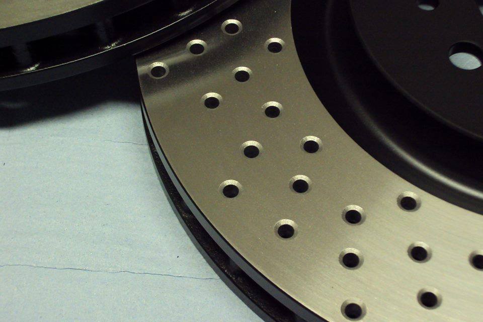

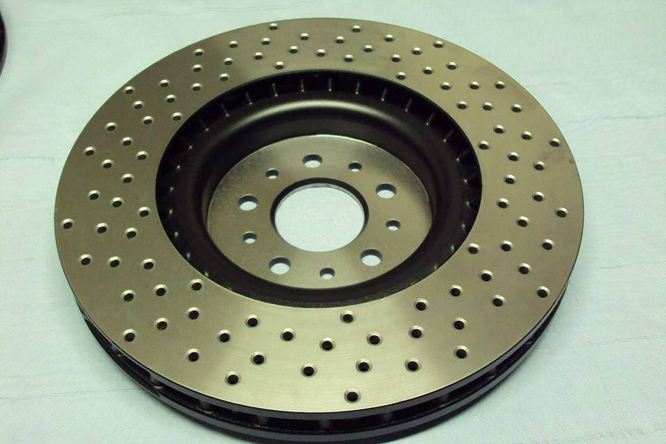

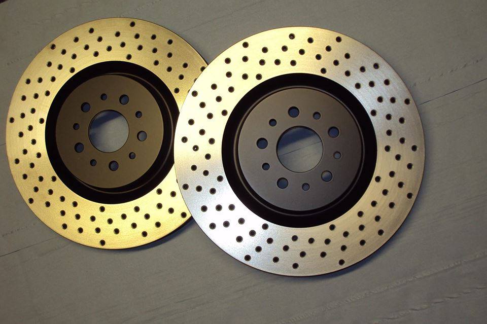

Tanie nacinane i nawiercane to tylko kłopot, nacięcia drą klocek, nawiercenia pękają.
Przerabiane ATE Jak zainteresowany to zapraszam na priv.

No Tarox wiem, ale cena jest po bandzie. Szukałem czegoś w stylu ATE Powre Disc, Brembo Max itp...
Ale chyba po prostu kupię gładkie Brembo albo TRW bo jakoś nic sensownego nie ma.
Udawać niczego wyglądem nie chcę i nie muszę ;)
Po prostu podobają mi sie wizualnie nacinane i wiercone tarcze.
Modyfikowania tarcz nie jestem zwolennikiem. Wiem, że po nawiercaniu czy nacinaniu muszą być
poddawane obróbce cieplnej, odprężaniu itp.. żeby potem nie pekały przy otworach na przykład.
Wolę jednak albo firmowo robione albo zostaną gładkie
