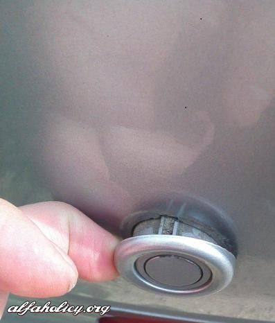

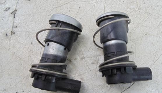

    montaż czujników jest banalny.
    Obudowa wkładana od zewnątrz, a czujnik ze sprężyną od wewnątrz zderzaka. Sprężyna trzyma wszytko na zderzaku.
    Co do otworów w zderzaku to obudowy czujników mają taką wypustkę ustawiającą (widać na foto)

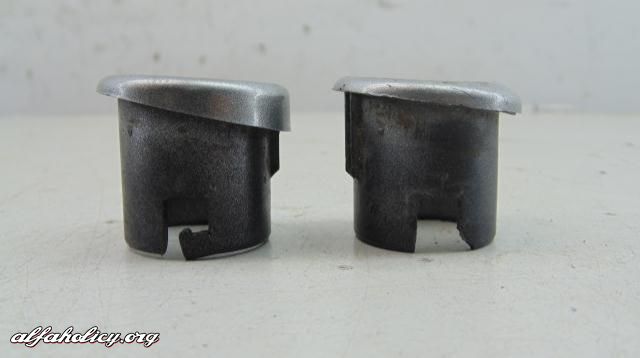

    Jak będziesz kupował używki, to dopytaj sprzedawcę czy te obudowy czujnika nie mają połamanych zaczepów dla sprężyn (niewidoczne na tych zdjęciach co wrzucił mufas)

    przeciez obudowy czujnik są tylko wsuwane od zewnątrz a sprężyna jest zamocowana do czujnika?
    nowy czujnik na allegro 49zł

    Chodzi mi o obudowę z tego zdjęcia
Nazwa:	205914d1468913860-_gt_montaz_oryginalnych_czujnikow_parkowania_pdc-alfaromeoczujnikparkowaniatyl.jpg
Rozmiar:	20.2 KB
    tylko od strony wewnętrznej.

    Po lewej całe mocowanie (ale chyba już łamiące się), po prawej ułamane.

    a no to tez wazne. w tym czujnik zazębia sie z obudową.
