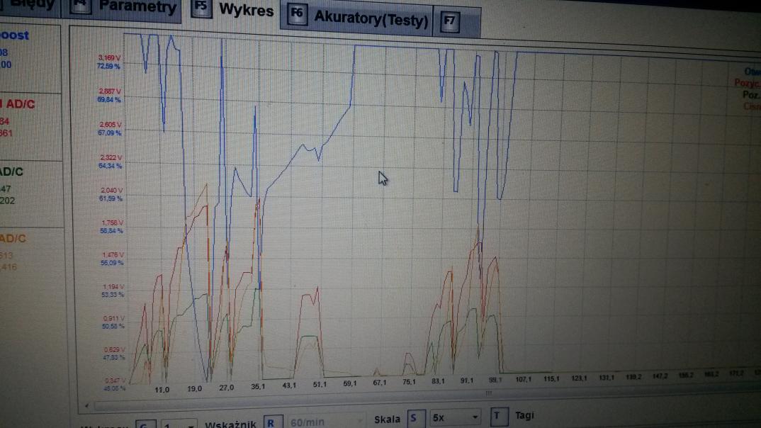

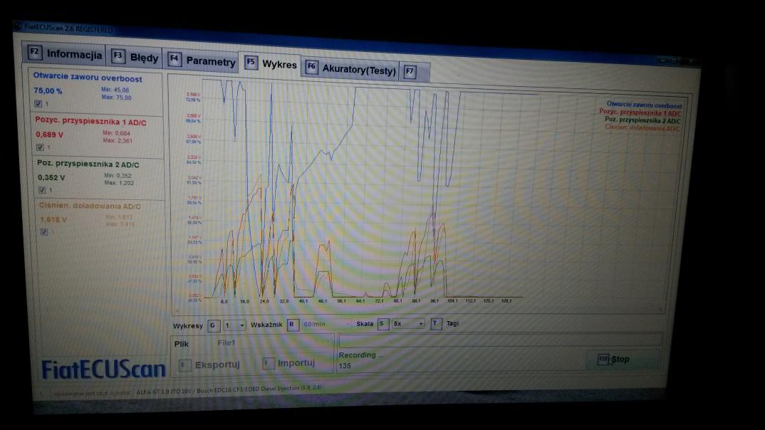

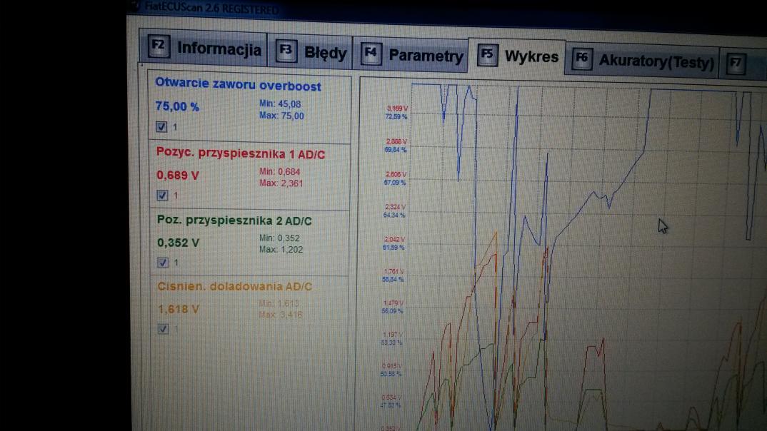

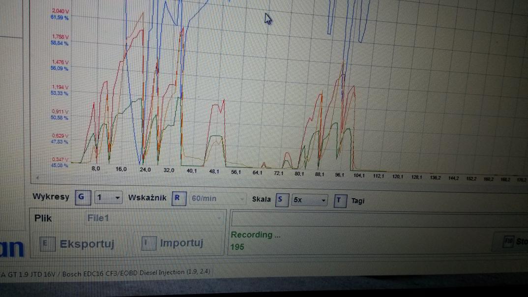

Nazwa:	20160806_210036.jpg
Rozmiar:	67.2 KB
ID:	207375Kliknij obrazek, aby uzyskać większą wersję
Nazwa:	20160806_210126.jpg
Rozmiar:	88.5 KB
ID:	207376Kliknij obrazek, aby uzyskać większą wersję
Nazwa:	20160806_210136.jpg
Rozmiar:	100.8 KB
ID:	207377Kliknij obrazek, aby uzyskać większą wersję
Nazwa:	20160806_210144.jpg
Rozmiar:	85.7 KB
    Rozczyta to ktoś?
    Sorry ze nie ma prt scr ale nie dałem rady zrobić ;/

    Nikt nie wie jak szczytac te parametry?

    Poco overboost i ciśnienie doładowania?
    Chodziło o % wciśnięcia gazu. Nie ważne.
    Zrób jeszcze raz i zostaw tylko dwa parametry: pozycja przyspiesznika 1 i 2
