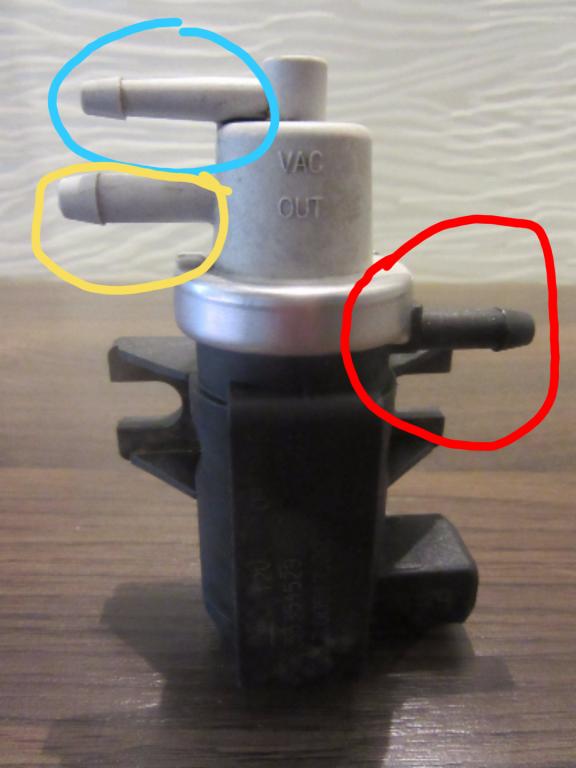

Pomóżcie gdzie podłączyć wężyki podciśnienia sketch-1470381270406.jpg gdzie ma iść wejście zaznaczone na czerwono? Bo te na niebiesko do gruszki turbo a żółty do akumulatora podciśnienia tak?:confused:
niebieski (vac) - pompa vacuum
żółty (out) - gruszka turbiny
na czerwonym jest filterek mały, porównaj z innymi zdjęciami.

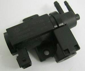

Do "czerwonego" podpięty powinien być taki filterek powietrza (takie "coś" a w środku jest gąbka)
Tak to powinno wyglądać:
Kolego nie mam czegoś takiego :(. Mam pytanie bo chyba mam na odwrót podłączone wężyki. Gdy przekrecam kluczyk sztanga gruszki schodzi w dół ale gdy dodaje gazu stoi w miejscu.
Ostatnia edycja:
Wszystko już działa. Wężyki na odwrót podłączone.
