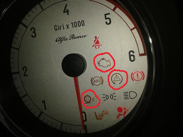

    Witam. Dzisiaj czułem lekkie szarpanie, po mocniejszym przyhamowaniu na łuku zaświeciły się zaznaczone na zdjęciu kontrolkiKliknij obrazek, aby uzyskać większą wersję

    A na dodatek tak przy około 1700 obr/min szarpie i wskazówka od paliwa opada na sam dół i wraca, a jest prawie cały zbiornik paliwa.
    Pozdrawiam i proszę o pomoc.
    Przed chwilą przejechałem się jeszcze raz, to coraz mocniej szarpała, osłabła, wskazówka od paliwa wariowała jak po*ebana. Wiele świecących kontrolek podsunęło mi pomysł że może niema masy. Podpoiłem minus od akumulatora do silnika i bez zmian:/

    Te kontrolki zapalają się zawsze jak zdławisz auto lub Ci samo zgaśnie.

    Akumulator i alternator bym na początek sprawdził

    sprawdziłbym :
    - masa do lewej podłuznicy
    - koncentrator mas pod wykładziną pod nogami kierowcy

    Od siebie dodam że wtyczki pod maską również można przejrzeć. Mi po wypięciu przepływki miga kontrolka z paliwa i wskaźnik leci na 0.

    Problem rozwiązany! Dla zainteresowanych to tak: Nie łączyła wiązka do trzeciego wtryskiwacza. Trzeba było poprawić kable i maszynka śmiga jak złoto. Wtyczka niby OK, ale na kablu coś nie grało i tyle problemów narobiło. Całe szczęście że na tym się skończyło. Pozdrawiam, cześć.
