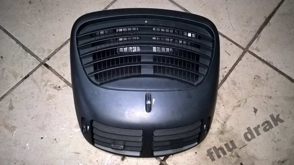

    Witam w mojej alfie jak w kazdej innej plastiki sa pokryte jakas guma ktora z biegem lat staje sie wiadomo jaka, wczoraj chcialem sie za to zabrac i przeczytalem ze wystraczy to tylko zdrapac. Po godzinie stwierdzilem ze wyglada tylko gorzej i tu moje pytanie jak to zrobic zeby byla zyleta a najchetniej jeszcze bym sie dowiedzial jak ten nawiem zdemontowac. Dokladnie chodzi mi o to Kliknij obrazek, aby uzyskać większą wersję

    wyjąć radio, zajrzeć w dziurę, odkręcić śrubki, wyjąć nawiew, oczyścić, pomalować (choćby czarnym matem)

    Tylko jak to zrobic probowalem wieszakiem ale na sile nie bede probowac a najlepiej czy w poznaniu jest jakis forumowiczów ktory mi w tym pomoze

    cztery gwoździe odpowiedniej grubosci albo cztery cienkie śrubokrety, cokolwiek sztywnego - radio wyjdzie jak się postarasz

    Śrubokręty wbić i radio ciągnąć, raz z lewa, raz z prawa. W nawiewie masz śrubkę od góry jak dobrze pamiętam, i po wyjęciu radia chyba z dwie.
    Wszystkie na imbus.
