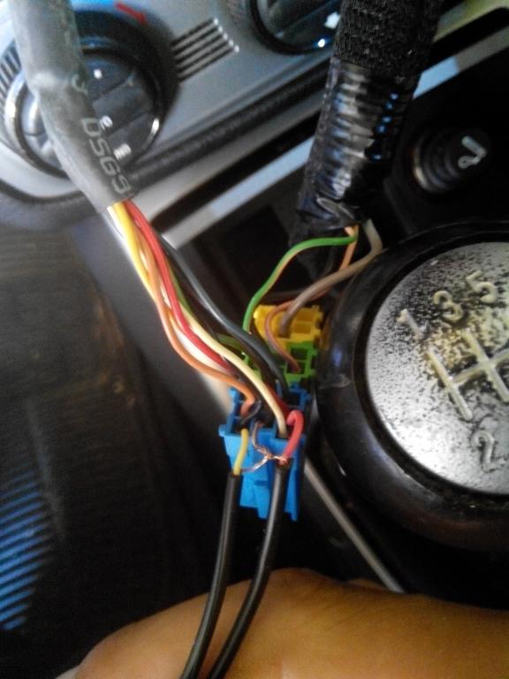

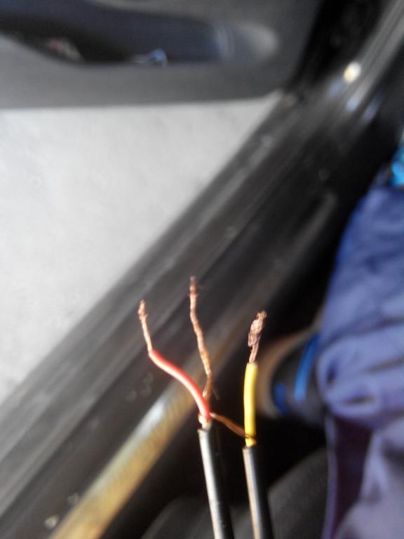

Radio udało mi się wyjąć ale nie wiem jak mam się wpiąć w kostkę robi to tak:
Przygotowany kabel jack:
Wpinam w kostkę w ten sposób:
Prawidłowo. Dla pewności możesz sprawdzić miernikiem czy obwody są zamknięte miedzy wtyczka mini-ISO a mini-jack. Albo po prostu włączyć radio wybrać zmieniarke i podłączyć telefon czy jakiegoś playera.
Wydrapne iPhonem na lakierze
Weź miernik jesli masz i zmierz zamknięcie obwodu. Możliwe ze kabelki nie maja styku.
Możesz tez naciąć osłonki kabelków z kostki i wpiąć sie w nie bezpośrednio
Niestety nie mam miernika Zrobiłem tak jak radziłeś wpiąłem się bezpośrednio w kabelki od kostki i nadal cisza na radiu wyskakuje no disc
Jest to o tyle dziwne że normalnie po wyborze trybu zmieniarka w radiu powinnienem być aktywny strumień audio z niebieskiej kostki.
