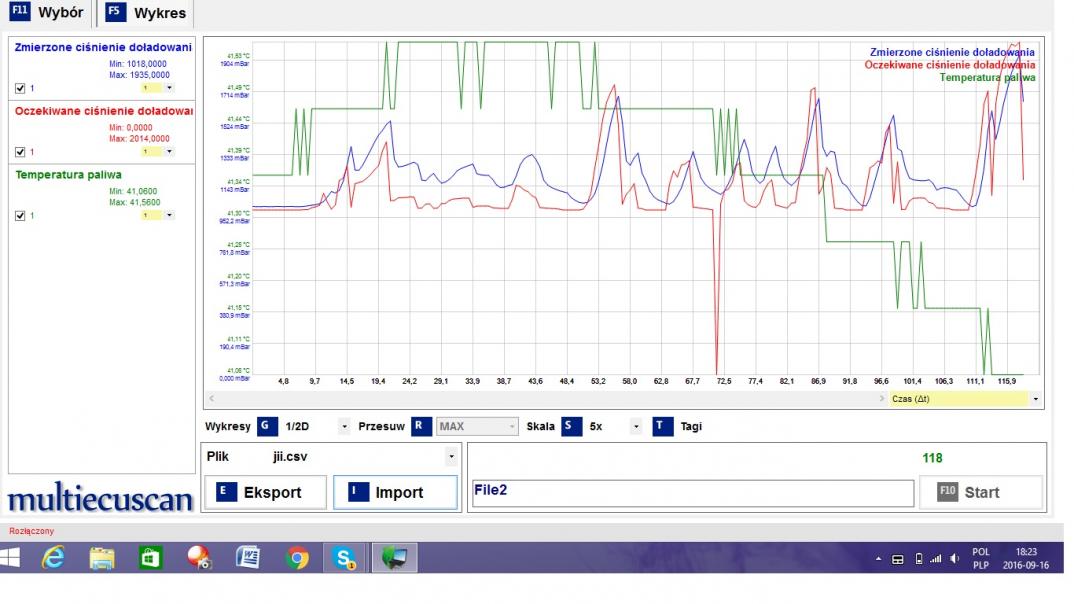

    Podpinam sie pod temat. Mialem regenerowane turbo i mam brak mocy. Alfa nie zbiera sie. Jedzie atmosferycznie...(opornie) Czy moze to byc wina zle zlozonej turbiny? Sztanga gruszki za malo sie wysuwa. Gdzie po regeneracji powinna lekko chodzic . Fes pokazuje mi prawidlowe odczyty z zakresu pracy egr obrotow silnika temperatury silnika , przeplywomierza. Zawor n75 sprawny map sensor tez . ( byly podmieniane na inne) . Przesylam logi .Wrazie co zrobie inne tylko powiedzcie co zaznaczyc Kliknij obrazek, aby uzyskać większą wersję

    Dołem masz przeładowania, a górą niedoładowania. Wygląda na standardowy problem z turbiną po regeneracji. Wymienili, wyważyli i nie wyregulowali lub wyregulowali za nisko aby dłużej służyła na tych "chińskich" podzespołach (bo producent od kilku lat już nie dostarcza zespołów naprawczych).
