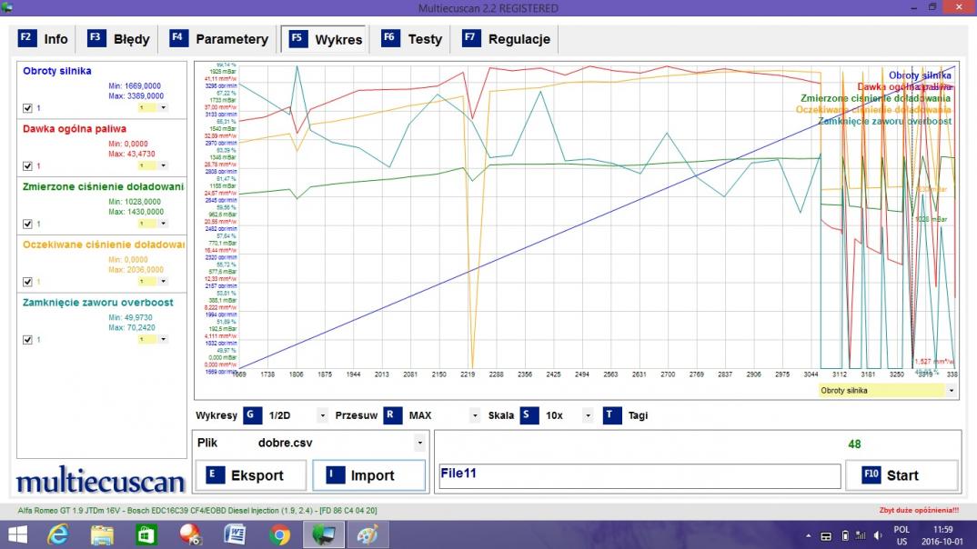

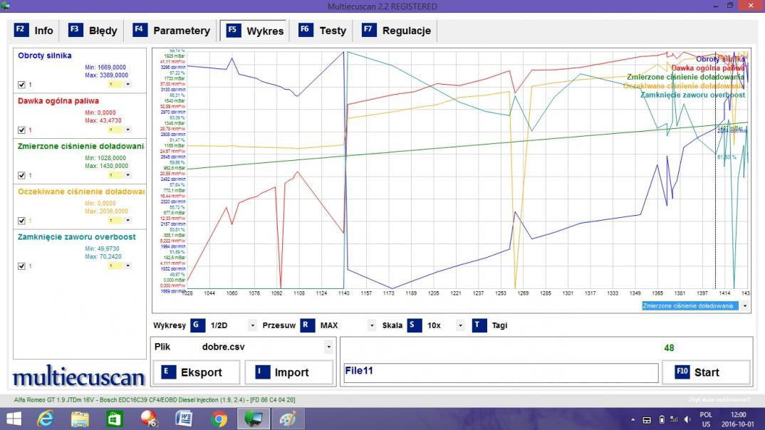

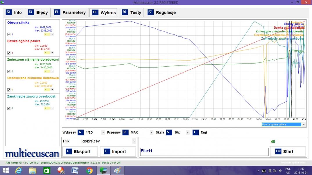

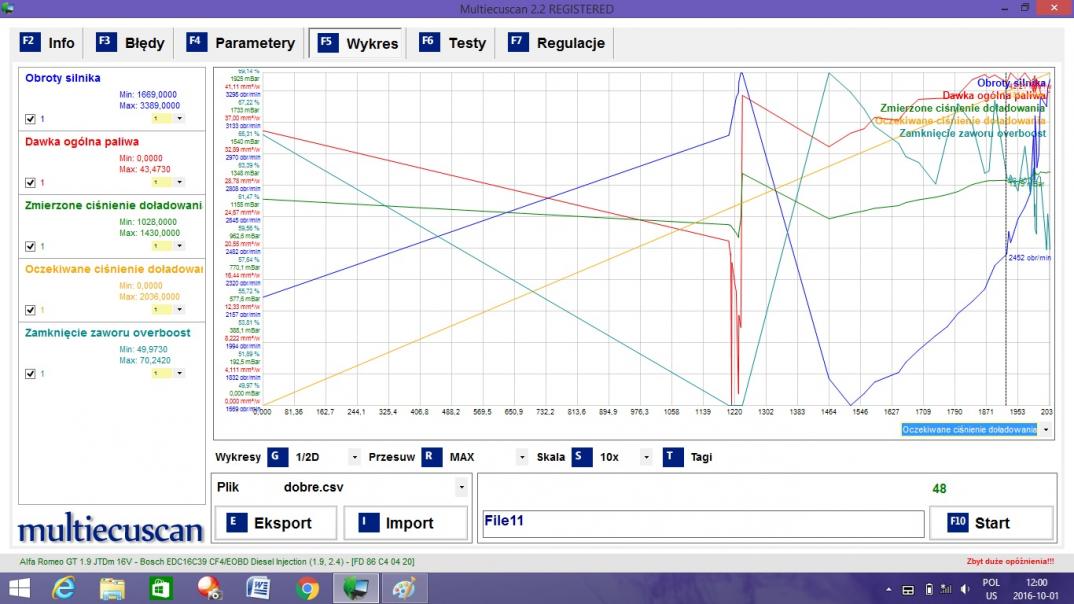

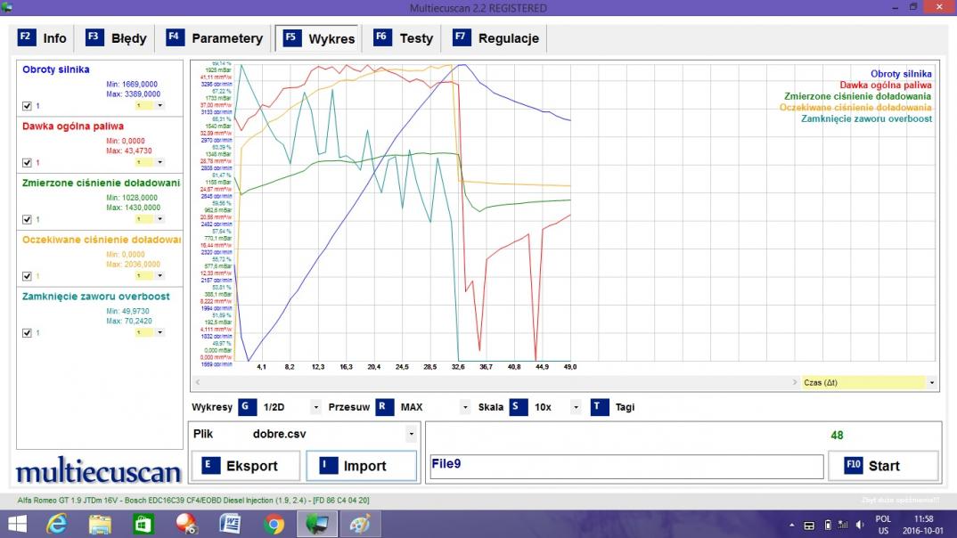

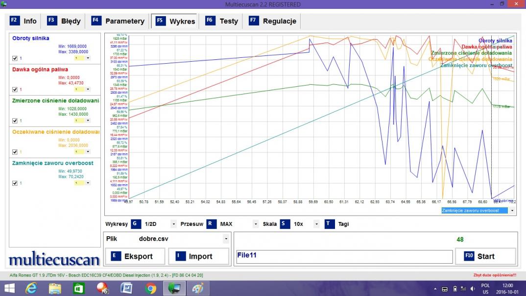

    dzisiaj zrobilem pomiar na 4 biegu od 1500 do 3500 bo wtedy wywalilo blad na desce.... Juz nie mam pojecia co jest nie tak. Nowe wezyki turbina po regeneracji nowy zawor overboost.Kliknij obrazek, aby uzyskać większą wersję

    Logi się zapisuje w .csv bo wtedy mogę sam je przeanalizować (rysunku są mało widoczne)

    Chętnie by człowiek spojrzał ale na obrazkach G widać, a na tym serwerze do pobierania plików ChGW jak pobrać.
    Zaznacz tylko doładowanie mierzone i żądane. Na 4tym biegu od gdzieś 1800 do 3500-4000 z pedałem w podłodze. Tyle danych na razie wystarczy i spakowane rarem albo zip spokojnie się tutaj da przesłać. Albo wyślij mi emailem.
