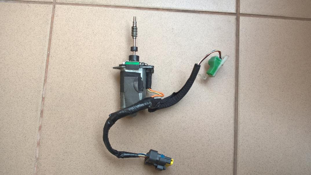

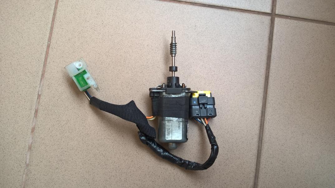

    Witam wszystkich , chciałbym się dowiedzieć żeby na pewno się nie pomylić . Mianowicie nie mogę nigdzie znaleźć informacji czy silniczek od podnoszenia szyb w alfie GT pasuje również od modelu 147 lub 156? Jakby ktoś coś wiedział na ten temat to proszę o pomoc . Z góry dzięki i pozdrawiam
    Użytkownik Pirat drogowy
    10 2008
    BMW E60 530i
    245
    Cytat Napisał Damagers Zobacz post
    Nie nie pasuje.
    Musi być dedykowany do GT, który posiada pierścień magnetyczny do zliczania obrotów.
    Z innym nie da się zaprogramować szyby.
    ps.
    Gdybyś szukał takowego mam akurat na zbyciu.
    Pzdr
