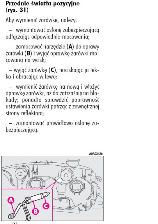

    A jednak poległem z żarówką postojową.
    Mijania wymieniłem sprawnie, ale postojowej już nie.
    Instrukcja nie pomogła:
Nazwa:	instrukcja.jpg
Rozmiar:	57.8 KB
    Włożyłem łapkę w reflektor, wymacałem sprężynę + coś w rodzaju "narzędzia A" z instrukcji.
    Ale nie pomogła.
    Bo nie rozumiem, co to znaczy "zamocować narzędzie (A) do oprawy...".
    Przycisnąć? Przekręcić?
