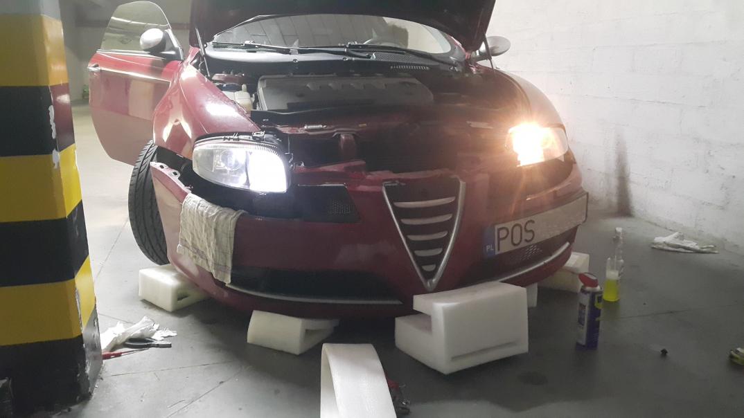

    U mnie były 4x torx30 na górze zderzaka pod maską, 2x phillps (krzyżak) po obu stronach łączące zderzak z nadkolem, aby odkręcić przekręcamy koła na maxa w każdą ze stron, po wyciągnięciu na zewnątrz i odchyleniu nadkola 2x torx30 trzymające górną część zderzaka od dołu, góra zderzaka odchodzi. Musiałem odkręcić jeszcze śruby od dołu - 2 zewnętrze śruby (pod nadkolem, 10mm), odkręciłem też 3x torx30 , które trzymają też osłonę silnika (chyba nie trzeba było)
    Jako, że robiłem to bez podnośnika nic nie odpinałem, tylko opuściłem zderzak na ziemię (dla ochrony podłożyłem pianki PE). Każdy reflektor trzymają 3x 10mm. Nie poradziłem sobie z wiązka reflektora, więc tylko go oparłem o zderzak - zabezpieczając szmatą- żeby nie porysować.
    Największy ból był przy montażu górnej śruby nadkola (nie mogłem go "złapać")
    Bez problemu można sobie z tym poradzić przy 18" i bez podnośnika.

    jeśli auto jest całe "uwalone" - umyjcie je przed robotą - nie będzie się z niego tak sypało

    Wiązka reflektora wystarczy podważyć płaskim śrubokrętem ta szarą opaskę do góry i wtyczka wychodzi.
