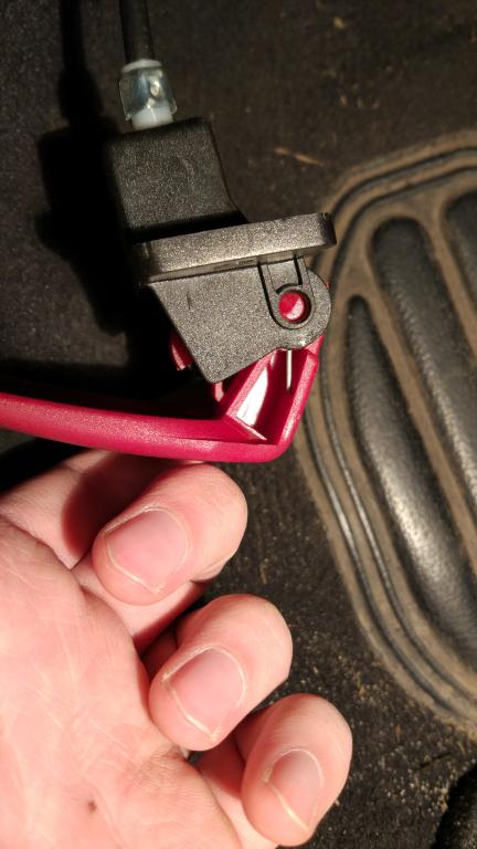

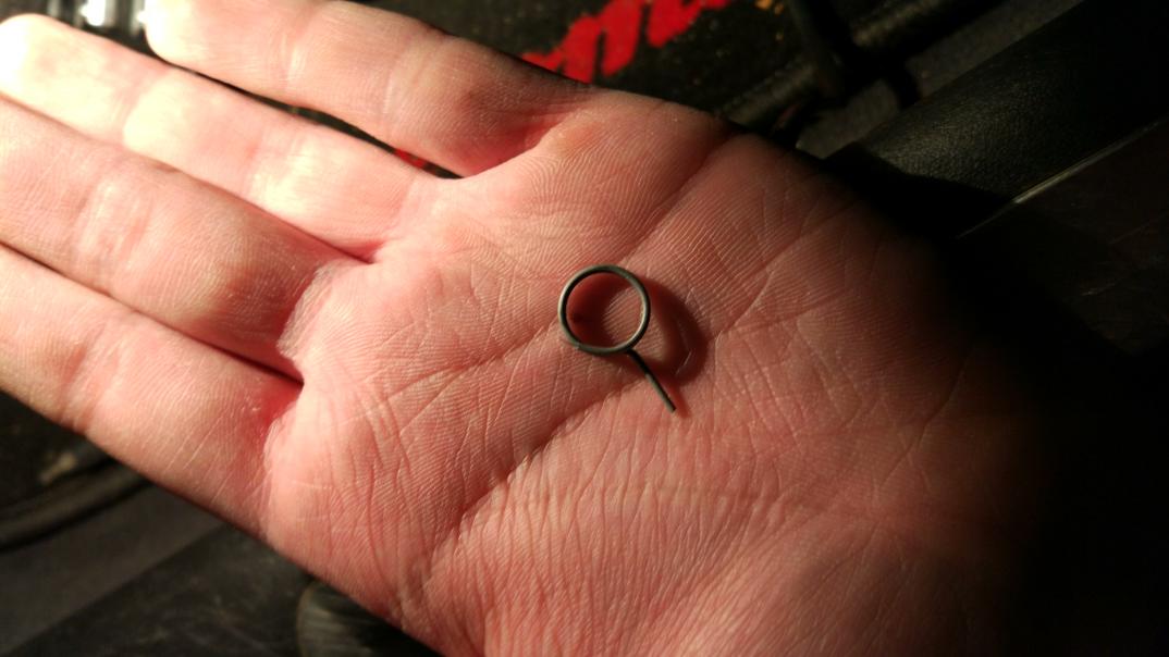

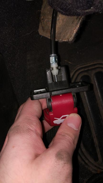

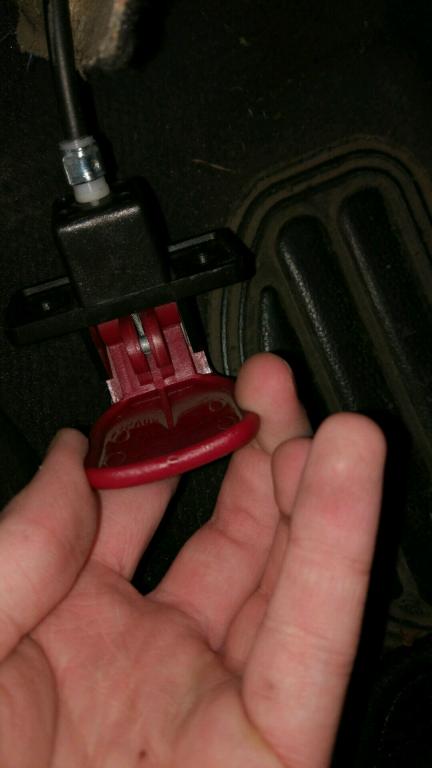

    Cześć. Mam pewien problem. Dzisiaj, gdy otwierałem maskę, ciągnąc za klamkę usłyszałem dźwięk jakby coś pękło. W tej chwili klamka jest luźna, nie wraca do swojej pozycji. Nie mogę również otworzyć maski. Jak rozebrałem klamkę to zauważyłem, że sprężynka jest chyba ułamana.
    Jak myślicie, wystarczy wymienić sprężynkę, żeby działało? W tej chwili starając się lekko pociągnąć za linkę to maska się nie otwiera, ale słychać lekko jakieś dźwięki spod maski z okolic zamka. Czy może linka gdzieś pękła?
    Niżej kilka zdjęć jak to wygląda.

    Ta mała sprężynka jest od powrót dźwigni do pierwotnej pozycji. Mało ma chyba wspólnego samym mechanizmem. Może przy okazji linka się lekko naciągnęła. A otworzyć maskę możesz próbując we dwóch. Czyli jeden z lekką siłą dociska i podnosi maskę w chwili gdy ciągniesz za dźwignie.
