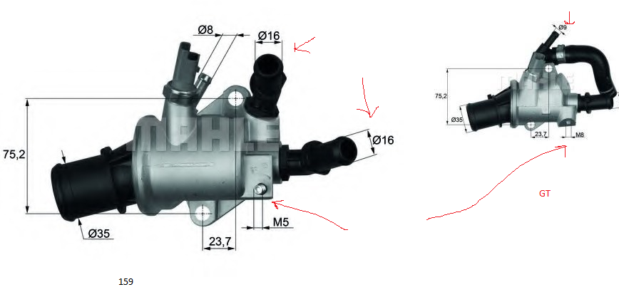

    Powiedz mi, bo widziałem w schemacie że jest inna średnica rurek, podpasują te oryginalne?

    Chodzi mi dokładnie o to mocowanie fi 5mm i fi8mm czy jest niezbedne do zamontowania termostatu, bo z średnicą rurek raczej chyba nie będzie problemu.

    tam jest przykręcone mocowanie przewodów elektrycznych
