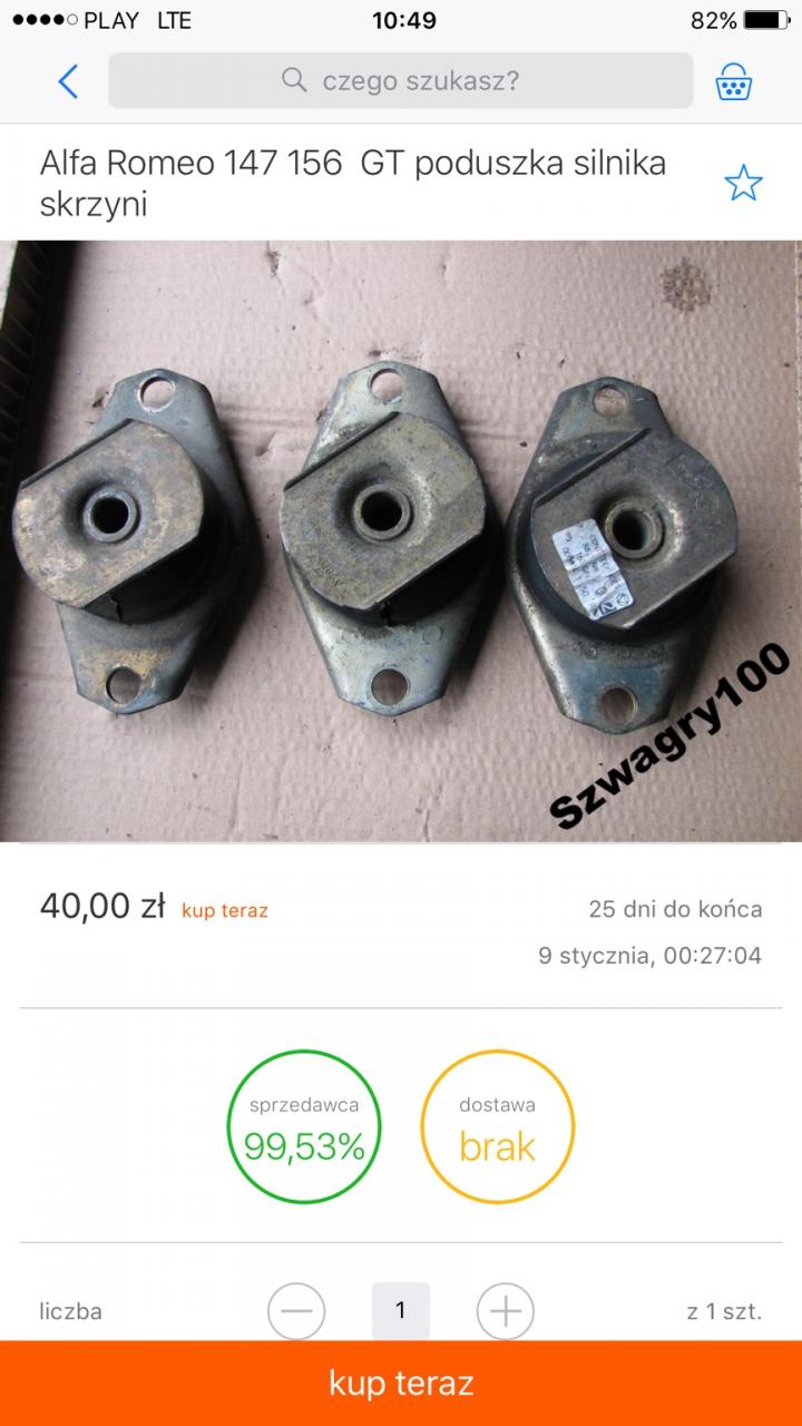

    Po wymianie poduszki skrzyni na zamiennik , ponieważ nowej oryginalnej nie idzie nigdzie kupić zaczęły sie bardzo silne drgania całej karoserii na biegu jałowym, przy niskich obrotach. Znalazłem na Allegro taka jak na zdjęciu tyle ze w opisie pisze ze jest do silników benzynowych przeznaczona a wyglada identycznie jak ta moja oryginalna ktora wymieniłem . Czy w benzynie sa inne poduszki ? Dodam ze ten mój zamiennik aktualny nie ma tej "blaszki" na tej gumie na górze a i wszystkie inne poduszki zostały sprawdzone i sa okej tylko ta sie nadawała do wymiany.
    Z góry dzięki za pomoc

    Jakiś czas temu kupowałem oryginalną poduszkę środkową u "tanifiat" szukaj na allegro. Z używanymi to loteria a zamienników nie polecam.

    Jak dokładnie ta poduszka sie nazywa bo nie moge nic znaleźć dzwoniłem do Aso to mi powiedzieli ze nie ma juz w sprzedaży
    Wysłane z iPhone za pomocą Tapatalk Pro
    Napisz do niego maila on ma wszystko do alfy albo w ciągu kilku dni może mieć. A ceny dużo lepsze niż w aso. Zaopatruje się u niego w części już ładnych parę lat. Jak się nazywa ta poduszka... Jak zamawiałem to powiedziałem, że środkowa od skrzyni.
