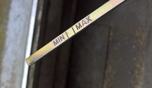

    Panowie pytanie, jaka jest różnica w poziomie oleju skrzyni między kreską min i max? 1L?
    Mam na minimalnym poziomie, chciałbym dolać a nie przelać.
    Skrzynia podobna ale w V6.
    Użytkownik Rowerzysta Avatar MastaMari
    03 2014
    Brzeg
    GT
    324
    100-200 max
