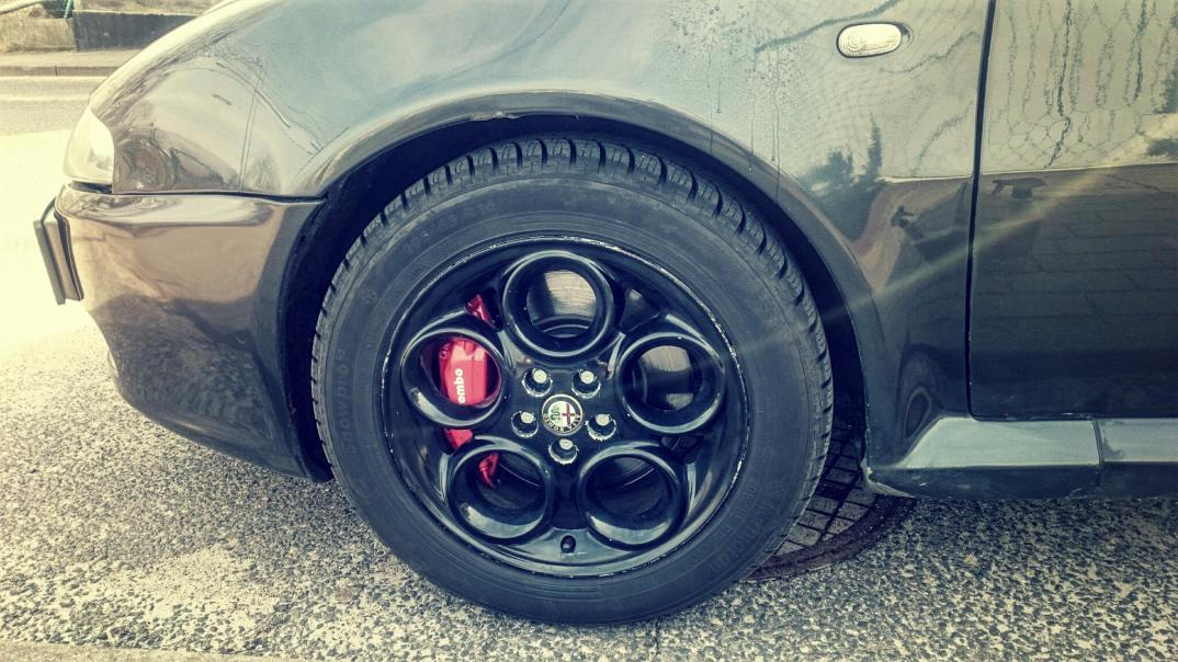

Zrób sobie swap na duże brembo. Ogromna zmiana na plus. Koszt trochę spory ale naprawdę warto DSC_0195.jpg

Duże zaciski wymagają też raczej 17tek i to nie każdych, lub zabawy z dystansami.
Plug & play to jest zestaw z Punto Abartha / Alfy MitoQV - wtedy tacze 305mm sięzakłada z pierwszych alf 156 GTA lub 3.0V6 Gtv, a klocki od punto abartha. Cena - tarcze i klocki podobnie jak std, ale zaciski nie tak łatwo dorwać.
Inna droga to zaciski z Alfy 166 , ale tu więcej kombinacji - jakieś adaptery, wiercenie w tarczach, poszerzania zacisków itd., w każdym razie nie takie po prostu założenie, chyba że od kogoś gotwe zrobione kupisz. Jest tematów o tym masa, na spokojnie w dziale 'tuning' popatrz (to samo co 156/147).

Można tak jak napisałem - 4ro tłoczkowe od Punto Abartha (grande) , to samo jest w Alfie Mito QV . Te ja mam zamontowane i wiem że to latwa droga. Poszukaj w dziale 'tuning - hamulce' wszystko tam opisane a inni koledzy opisują jak inne zaciski dostosować (od 166tki).
Trochę pan Wójcik nawymyślał z tymi Premierami do Brembo Max. Nie żeby coś do Premierów, ja na Premierach prawie 200 tys przejździłem 156tką 1,6 i super było do po prostu codziennej ale przyjemnej jazdy. Ale czemu brembo Max? no on jest specem nie ja.
Co do zmieszczenia w 18tki, to średnica to jedno, ale szerokość felgi jest ważna - bo na zewnątrz Brembo sterczy więcej niż zwykły zacisk i od wewnątrz o ramiona szprych potrafi ocierać. Ale 18tki to pewnie szerokie są i się raczej pomieści .
