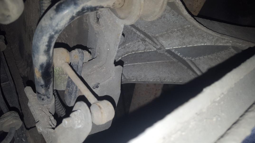

Sprawdzilem dzisiaj zawieszenie z tyłu bo cos stukało okazalo sie ze to ten łącznik , wypada z kulki jest luzny , odrazu chcialem sprawdzic prawa strone ale co sie okazalo tam tego nie ma , nie ma nawet miejsca w ktore moge przykrecic to , czy to normalne ?:blink:17668984_10202887288300094_1904694969_o.jpg
Musza byc dwa łączniki stabilizatora [emoji15] to z czym łączy ci się po drugiej stronie stabilizator (jak bedziesz robił łączniki to wymień sobie od razu gumy na stabilizatorze - polecam Poli z oficjalnej strony StrongFlexa)
ma dole mam ten krótki, u gory jest dłuższy. po drugiej stronie jest tylko ten dłuższy u góry a na dole nie ma nawet miejsca w ktore mozna to przykręcic tak jak po lewej. dziwne bo przeglady przechodzi normalnie, zaden mechanik nic nie mowił . A dzisiaj sprawdzilem i lekko sie zdziwiłem bo powinno byc po dwóch stronach
Akurat jadę do siebie na warsztacie to aż podniosę auto zeby się przyjrzeć.
Jak masz mozliwosc to bardzo bym prosil o zdjecie jak to jest u Ciebie
To ze zdjęcia jest łącznikiem czujnika ksenonów!!!!
Wysłane z mojego SM-A500FU
Po długim z każdej strony.
Edit.
I to by wiele wyjaśniało bo nie mam xeno.
Ostatnia edycja:
No to wszystko jasne... dzieki za pomoc. A teraz pytanie gdzie takie cos dostane? powiem szczerze ze juz chwile tego szukam ale znalezc nie moge
tylko ASO, koszt ok 150 PLN z tego co pamiętam
Oryginalny jest drogi. Jest patent zrobić na przegubach kulowych.
