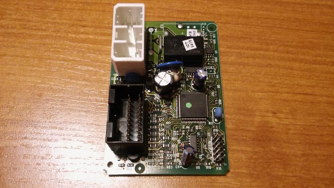

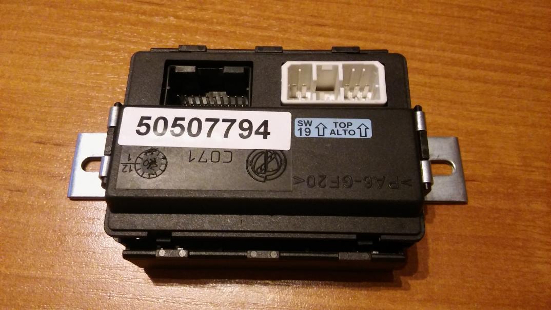

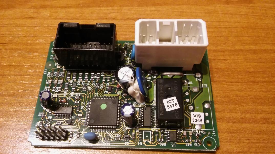

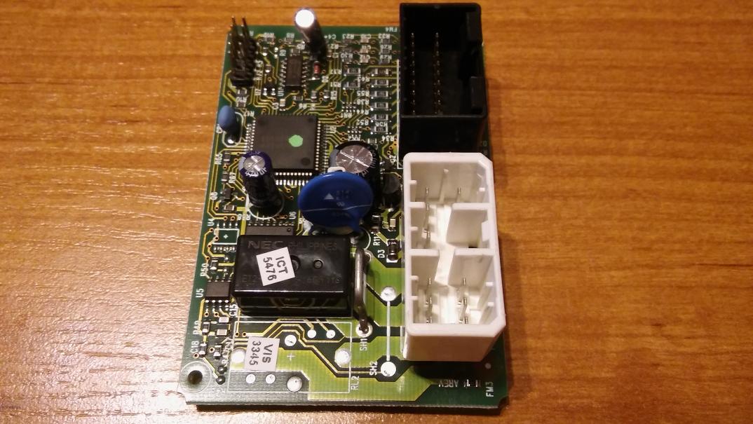

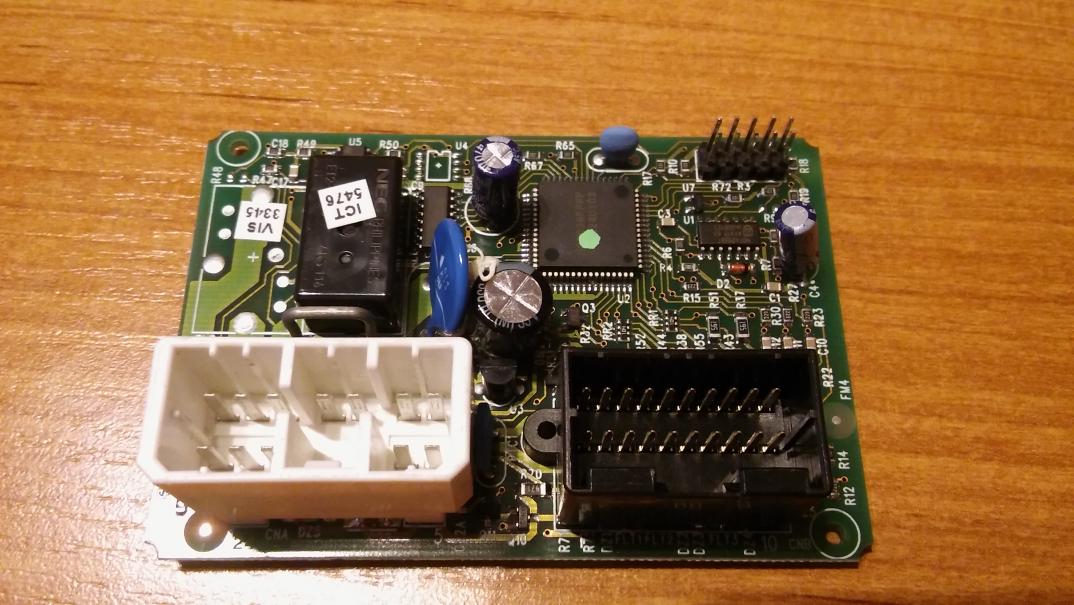

Witam
Mam problem z podnoszeniem szyby do góry, do dołu działa normalnie a do góry podnosi się skokami programowanie szyby nie działa, zlokalizowałem usterkę iż uszkodzony jest moduł sterownik który odpowiada za podnoszenie i opuszczanie szyby góra dół. Numer tego sterownika to 50507794 alfa GT 1.9 JTD 150km z 2006 roku, proszę o schemat elektryczny który pin jest odpowiedzialny za podnoszenie i programowanie szyby albo który kondensator który może być uszkodzony. W załączniku przesyłam zdjęcia tego sterownika.
Pozdrawiam

w eLearn nie ma tych schematów ?
Miałem taką anomalię w GT. Najpierw myślałem że coś się rozłączyło czy brud się dostał - ale po wyczyszczeniu i sprawdzeniu - dalej był problem. Postanowiłem więc zamienić z sterownikiem w drzwiach pasażera. Najzabawniejsze że gdy zamieniłem miejscami - wszystko wróciło do normy [emoji15] tak jest po dziś dzień. Szyby od kierowcy i pasażera działają prawidłowo.
U mnie po zamianie nie pomogło naprawiłem pierwsze a popsułem drugie po zamianie sterowników, nie znalazłem w elearn.
Witam wie ktoś czy sterownik szyb od 147 bedzie pasował do gt ? Czy musi byc konkretnie od gt , mój działa tylko na lewej stronie , kupiłem "nowy" i działają tylko lusterka , ma ktoś jakiś pomysł jak to zrobić ? Z góry dzieki za info
Panowie odświeżam temat bo i ja mam problem z podnoszeniem w górę.
A więc w dół działa wszystko dobrze - w górę jak ma ochotę to się uda, a tak cały czas jest schowana w drzwiach.
Cały boczek rozkręcony i diagnoza - padł moduł. Włożyłem drugi moduł - dalej to samo (kupiony na allegro).
Co dalej robić?
Wtyki i konwektory przeczyszczone, a wiązki nie przerwane.
Jak silniczek byłby spalony to nie działałby wcale - a tak czasami załapie.
Gdzie dalej szukać? Jakieś sugestie?
na 100% walnięty moduł .... dzisiaj właśnie montowałem zakupiony z allegro bo mój stary wogóle przestał reagować na opuszczanie czy podnoszenie( z początku myślałem ze to przewody, konektory itp. ale jak nic nie pomagało "zalałem" go kontaktem i ...całkiem zdechł:) .... a powracając do tego z allegro OKAZAŁ się TEŻ WALNIETY!!! (opuszczanie działało ale juz podnoszenie nie) wiec aby mieć pewność przepiełem sterownik od drzwi pasażera i odziwo!!! wszystko bangla!!! :) do tego jeszcze mi znajomy podrzucił swój tez na 100% działający i wszystko działa... wiec kupione na allegro niestety używki nie gwarantują ze będą sprawne :(
