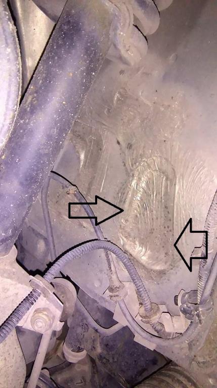

    Witam dzisiaj zauważyłem że mam dwa takie pęknięcia przy 2 ze śrub mocujących amorek przedni czy to niebezpieczne co z tym robić?Kliknij obrazek, aby uzyskać większą wersję

    No nie najlepiej to wygląda. W tym miejscu mocowanie amortyzatora jest osłabione, skoro pękło niewykluczone a wręcz pewne, że z czasem i z jazdą będzie się powiększać. Czym to może skutkować? Wjedziesz w dziurę i amortyzator wejdzie w maskę. Widziałem już takie przypadki, co prawda były spowodowane korozją w tych miejscach, ale zarówno korozja jak i pęknięcia tego typu osłabiają materiał.

    Auto obniżone? Problem znany z BMW E36, na glebie. Ja bym zdemontował, zaspawal, wyszlifowal i pod kolor. Dodatkowo rozpórka.

    Spróbuj najpierw tą szczelinę przerysować czymś ostrym i zobacz czy to na pewno pęka kielich czy tylko sam lakier

    niestety to nie lakier jest takie pęknięcie z daleka wygląda jak ryska itp ale jest to pęknięcie przy dolnej są 3 śruby przy 2 jest taka kreska pęknięcia..

    jeżeli to lewy bez numeru VIN to ja bym go wymienił a nie spawał, zmęczony materiał + spawanie... nic dobrego z tego nie będzie
    on się trzyma na punktowych zgrzewach, dla blacharza nie jest to nic trudnego do zrobienia
    możesz to kupić nowe albo z jakiegoś anglika

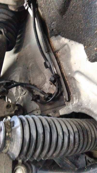

    sprawdziłem sprężyny jakie są bo auto jest sprowadzone i wyglądają na świeże... wszystko tam jest świeże ... każda sprężyna ma dużą kropkę żółta a poniżej czerwoną orientuje się ktoś jak rozpoznać czy to są sportowe czy fabryczne? foto przedniego amora w nadkolu

    Seria ma takie kropki.
    Pokaż zdjęcie z profilu jak auto siedzi, to będziemy mogli się upewnić.

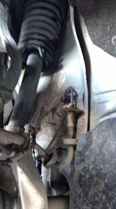

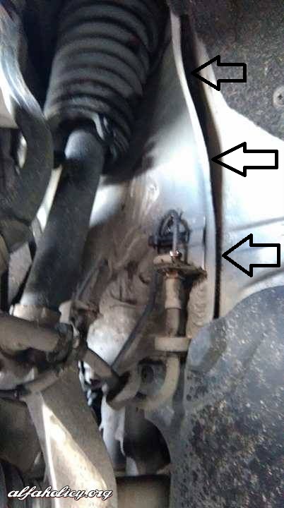

    mam pytanie także o to co zaznaczyłem na foto czy to normalne wewnątrz nadkola ta blacha ma takie łączenie że widać szparę z obu stron prawa lewa nadkole takie że można tam wsadzić palec czy tak są te blachy połączone u Was?
    i na drugim foto takie jakby coś zaspawane z obu stron to jest takie wieczko nie wiem czy to normalne?
