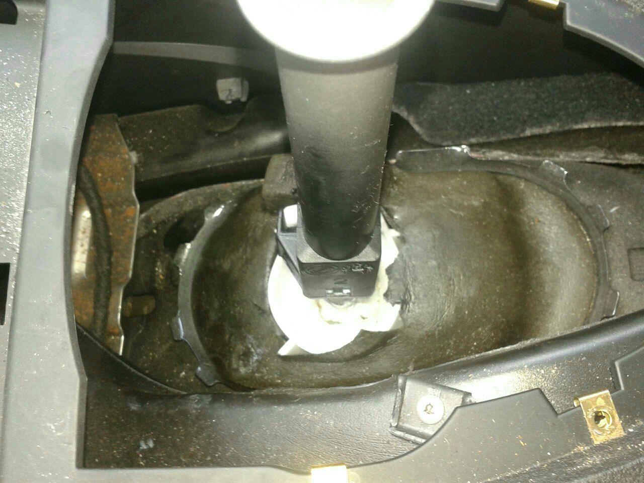

Witam,koledzy potrzebuje porady. Zdjalem tunel przy drazku biegow i zobaczylem ze w srodku ta biala obudowa ( nie wiem jak sie fachowo nazywa ) jest bardzo luzna. Chcialem ja przykrecic ale sruby maja jakby urwany gwint. Da rade cos z tym zrobic? Wrzucam zdjecie aby kazdy mnie zrozumial ;)

Popularna przypadłość. Niestety śruby nie wchodzą w gwint, a w nakrętkę którą trzeba złapać od spodu, dojście po rozpięciu wydechu.
Wysłane z mojego Nexus 6P przy użyciu Tapatalka
To ladnie, wlasnie sie tego spodziewalem. Dobrze ze akurat mam tlumik srodkowy do wymiany to sie zgra.
Co do skrzyni to mam problem z wbiciem 6 biegu- myslisz,że ten luz moze byc tego przyczyna?
Wysłane z mojego SM-G357FZ przy użyciu Tapatalka
Miałem taki sam luz i nie bylo problemow z 6-ka. Chyba ze zapadka (podnoszony wsteczny) cos tu zmienia u Ciebie, bo powinien sie opierac na tym plastiku
