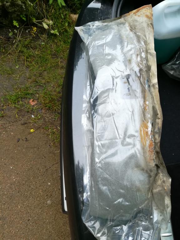

Chwila chwila, o czym mowa? Może ktoś to pokazać?
Pianka w progach to mi się z jednym kojarzy Panowie.
OK, ale jak to wygląda. Widziałem jak ludzie rozbierali GT i nigdzie nic takiego nie zauważyłem.
kawałek gąbki w worku foliowym taka kiszka :)
a jeśli tego nie było w progach to znaczy że ktoś już tam zaglądał
Wypelnienie
Tak wyglada to wypelnienie
Naga bella

Ona jest w progach a nie pod tapicerką. Wyjmowanie najlepiej przez odwinięcie blachy od dołu ale to już raczej dla blacharza robota.

Wypełnienia utrudniają nieco równomierne nakładanie preparatu konserwującego w progach. Korzystałem z sondy, którą udało się przepchnąć pod wypełnieniami.

Widoczne jest ale jeśli chcesz je wyciągnąć to już powstaje problem. Zazwyczaj folia pruje się o blachę a poza tym włożenie w stanie nienaruszonym jest prawie niemożliwe.
