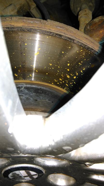

Szczerze mówiąć [notranslate]Alfa[/notranslate] to mój pierwszy samochód, i będzie to też moja pierwsza wymiana hamulców. Mam to zamiar zrobić samemu, lecz szkoda zamawiać niepasujące części. Poprzednie hamulce są jeszcze od poprzedniego właściciela i patrząc na tarcze wydaję mi się, że są zwykłe (smukłe, beż żadnych nacięć ani nic). Najwyżej jeszcze podejdę na parking wieczorem i zrobię zdjęcie. Więc tutaj proszę o poradę starszych kolegów, czy faktycznie trzeba wymieniać te zaciski.

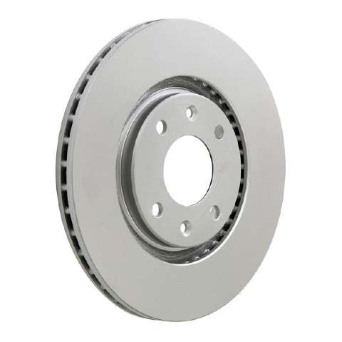

Wentylowane to sa takie 727262377.jpg i raczej takie masz
Sprawdz czy jest to naciecie na srodku tarczy
Wychodziłoby na to, że są wentylowane i wszystko będzie ok. Wielkie dzięki za pomoc!
