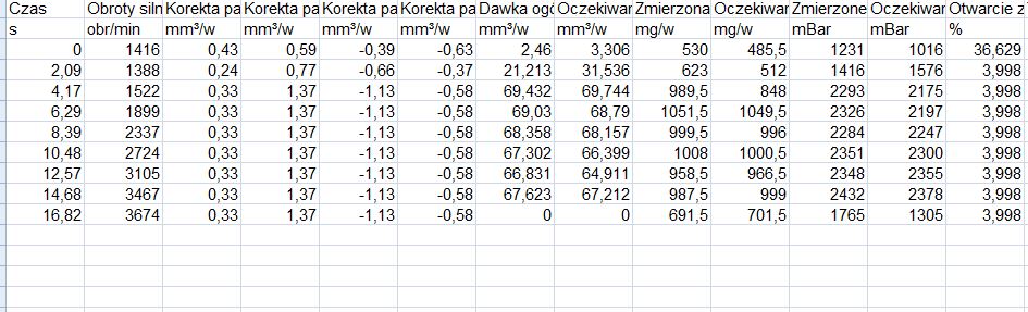

    Witam od jakiegoś czasu zaobserwowałem wyższe spalanie w mojej alfie GT 1.9 Jtd .Jeżdze głownie po mieście , wcześniej na pełnym baku do rezerwy byłem wstanie zrobić 700 -750 km od niedawna max to 600 km . Z tego co sprawdziłem to termostat sprawny temperatura w ecu widziana to ok. 85c egr także sprawny . zrobiłem logi i wydaje mi się ze czasami nie domaga przepływka . Czy ktoś mógłby zerknąć na wyniki i pomoć mi zdiagnozować usterke ?

    Zrob poprawnie logi najpierw.

    Przepływka wygląda całkiem ok, ale turbo przeładowuje i to momentami strasznie. Zrób logi pod obciążeniem jak należy będzie lepiej widać wszystko.

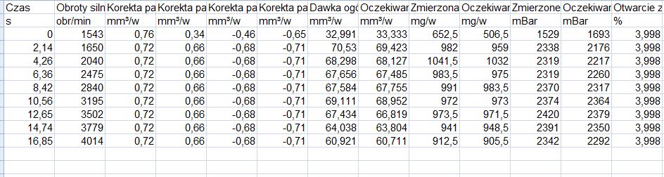

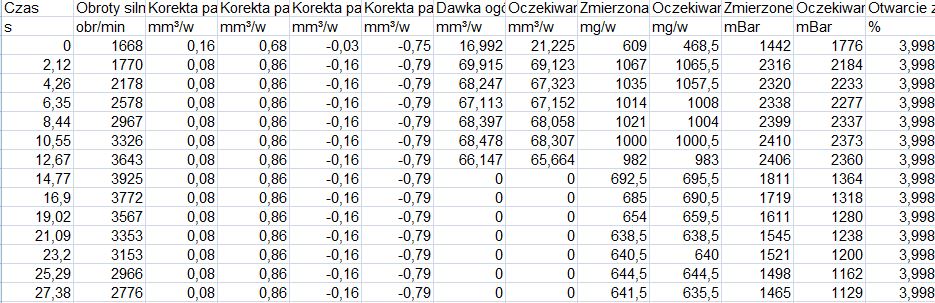

    nowe logi mam nadzieje , że tym razem coś wiecej powiedzą

    Otwarcie czego na koncu? Vgt? Egr?
    Użytkownik Świeżak Avatar karolszreder
    11 2016
    Gdynia
    GT 1.9 jtd
    67
    Egra

    EGR do wyczyszczenia i termostat tez raczej nie wyglada na sprawny. 85 stopni to malo.
    Przeplywka wyglada ok
