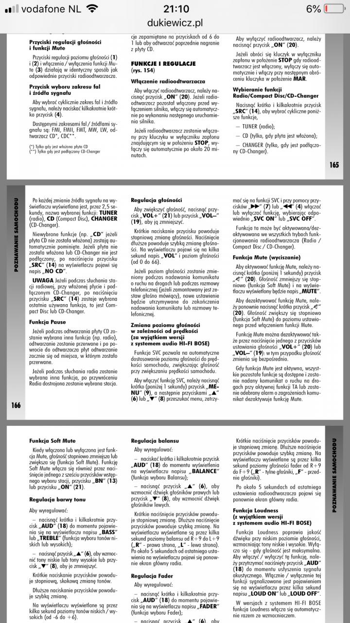

    Zajrzyj do instrukcji obsługi.
    Świetna pomoc ...
    [MENTION=77753]Stachu[/MENTION]
    Masz może obok recznego taki pseudo glosniczek ?

    Cytat Napisał Tysler Zobacz post
    Świetna pomoc ...
    Kolego, jak nie przeczytałeś instrukcji to może też o tym nie wiesz..
    Niestety ta funkcja radia bardzo często nie działa tak jak powinna.

    [MENTION=734]omen[/MENTION] czytałem instrukcję już na samym początku dlatego zaznaczyłem, że mam głośniki BOSE bo myślałem z początku, że to właśnie SVC, ale jednak nie
