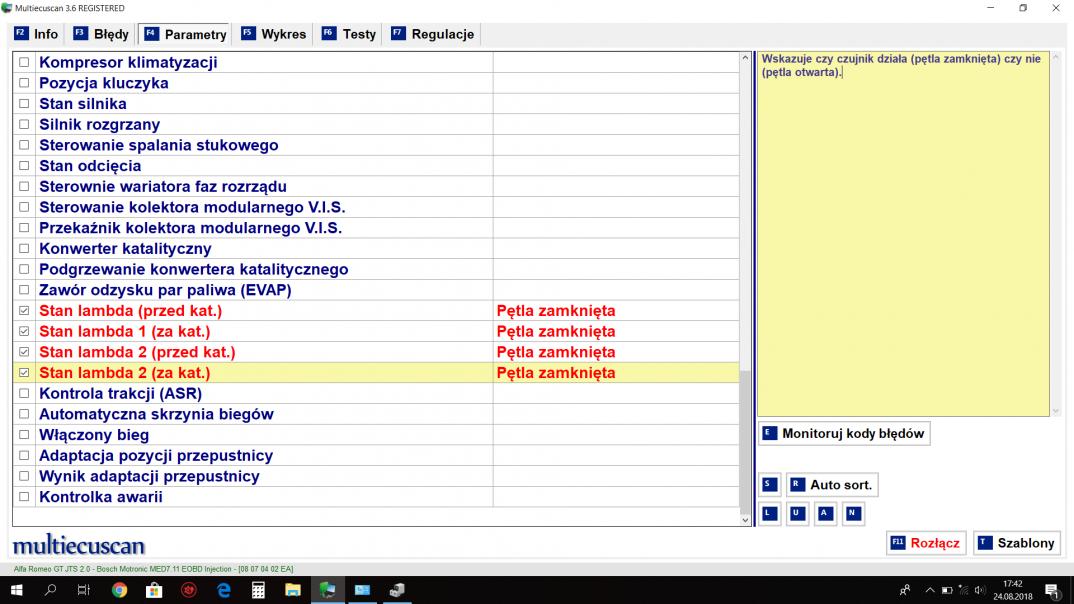

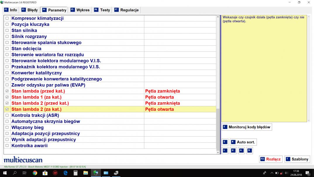

Witam czy te wartości sond są prawidłowe?,sondy są w pętli otwartej.Brak check engine, katy nowe,kiedy powinny przejść w zamkniętą pętle? Czytał,czytałem ale i tak nie rozumie ,może ktoś pomoże.Zrzut ekranu (34).jpgZrzut ekranu (35).jpgZrzut ekranu (36).jpg
W zakresie prędkości obrotowej biegu jałowego ECU powinien sterować momentem obrotowym w pętli otwartej. Do szacowania momentu obrotowego wykorzystuje na biegu jałowym głownie wtrysk, zapłon ma znaczenie dla wygładzenia pracy biegu jałowego. Podobnie jak w dislu: wtrysk, bo podaje paliwo w suwie sprężania.
Jeśli ECU nie może lub myśli, że nie będzie mogło utrzymać składu mieszanki uwarstwionej lub jednorodnej ubogiej i/ lub prędkości obrotowej biegu jałowego przełącza na pętlę zamkniętą, ale wtedy wyrzuca jakiś błąd.
Jeśli ECU zamyka pętlę na jałowym po włączeniu klimy – wtedy może nie wyrzucić błędu, bo najpierw po interwale czasowym rozłączy klimę, a potem to zależy, ponieważ problem istnieje błąd się pojawi, ale może w innych warunkach.
Na tych zrzutach nie widać problemu z sondami lambda.

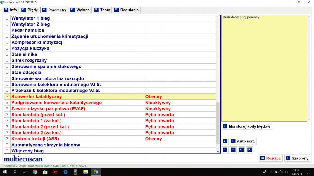

Przejechałem się z podpiętym laptopem.
-Jałowy=4 otwarte
-w ciskanie gazu =2 otwarte 2 zam.
- w ciśnięty gaz ale stała prędkość= 4 zam.
Na tych zrzutach też nie widać problemów z sondami.
Sondy za katalizatorem powinny być w pętli otwartej. Jeśli są w pętli zamkniętej to znaczy, że ECU cały czas sprawdza sygnały par sond lambda (pre i post). ECU myśli, że musi.
Słabe przyspieszania, na małym kącie otwarcia TP tylko. Stała jazda to raczej w dłuższym interwale czasowym powinna być.
Możliwe, że trzeba jeszcze trochę pojeździć. Korekta biegu jałowego jest bardziej rozciągnięta w czasie, a raczej wymaga iluś niezależnych cykli jezdnych i jest ustalana przez ECU na wyższych obciążeniach. Wygląda jakby jeszcze adaptował bieg jałowy. Ale w tej sprawie kąt otwarcia przepustnicy na jałowym jest bardziej miarodajnym parametrem.

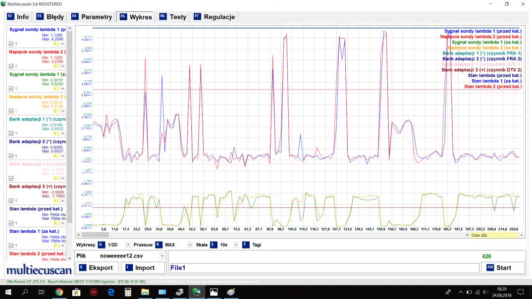

Czytając forum zauważyłem że po zakupie belki tęż nie miałaś z górki,i borykałaś się z nie jednym problemem.Napisz czy do prowadziłaś do stanu zadowalającego dla Ciebie i czy ma 5km więcej niż seria.Ja dążę do tego,ale pod górkę cały czas.Zostawię sondy w spokoju nie ma błędów to niema ,Może mało dotarty jest silnik sobaczymy ,autko jak ruszałem bez gazu 1 i 2 to samo wyrywało się do przodu a teraz zwalnia jakby mocy nie miało,komprecha jest ponad 14 na każdym baniaku,Mam nowe świece BKR6EKPA ale zobaczę jeszcze jak jeździ na PFR6B bo w eLearnie są jako główne a tamte jako alternatywne.Przepustnica wyczyszczona ale nie wymagała czyszczenia ,sprawdzę jeszcze dokładnie i wyczyszczę dolot powietrza i wsadzam wkładkę k&n może pomoże przy dole,osobiście nie wierzę w takie rzeczy. W tym tygodniu wymienię olej bo ponad 1000km jest walne jeszcze raz wyzerowanie samoadaptacji silnika na nowym filtrze i świecach i będę jeździł dalej.Jak dotrę silnik już dobrze to z hamuje go i zobaczymy co los pokaże.
Po wielu nieudanych próbach podłączenia alfinki pod inne programy diagnost. tj. np. scan xl został tylko MES.
Zrzuty z ScanMasterELM na razie tylko tyle ,jak rozkminie będzie więcej.

...komprecha jest ponad 14 na każdym baniaku,Mam nowe świece BKR6EKPA ale zobaczę jeszcze jak jeździ na PFR6B bo w eLearnie są jako główne a tamte jako alternatywne.Przepustnica wyczyszczona ale nie wymagała czyszczenia ,sprawdzę jeszcze dokładnie i wyczyszczę dolot powietrza i wsadzam wkładkę k&n może pomoże przy dole,osobiście nie wierzę w takie rzeczy. W tym tygodniu wymienię olej bo ponad 1000km jest walne jeszcze raz wyzerowanie samoadaptacji silnika na nowym filtrze i świecach i będę jeździł dalej.Jak dotrę silnik już dobrze to z hamuje go i zobaczymy co los pokaże.
- Kompensuje, ale nie steruje na moc. W takim statusie monitorów, ECU powinno puścić post-cat w pętlę otwartą. A jeśli tego nie robi to czemuś myśli, że musi sprawdzać, mimo, że kończy monitor pozytywnie. W każdej chwili może załączyć monitor. Obciążenie jest w takiej sytuacji warunkiem brzegowym. Zrzuty są wg mnie mało spójne, tak bym właśnie pomyślała, gdyby chodziło o moją GT.
- wkładka KN - nie wpływała na parametry. Nie w konstrukcji, która nie daje rady zaciągnąć fabrycznie ustalonej masy powietrza, w sumie przy prawidłowej kompresji statycznej. Może i eksperyment by mi się udał i ECU dałoby więcej paliwa, ale silnik nie dał rady wciągnąć stosownej ilości powietrza… Założenie było słuszne, wnioski wyciągnęłam. W sprawie silnika, nieco za późno. Że nikomu prać się nie chciało, to został wywalony. Ale można go spokojnie montować, że zniszczy MAF – wg mnie mit… Sterowanie się zaciera i rozmywa, ponieważ nic za bardzo nie ma wpływu na masę powietrza – co by się nie działo, zaciąga stałą objętość.
- Świece – jak nowe, to też nie, no chyba, że silnik paskudzi wtórny obwód cewki… ale wtedy patrz jw. – nic… ale można nowe też montować różne, zawsze nowe to nowe. Wymieniałam przed naprawą i po znowu, bo w jej czasie oberwały tak, że wg mnie kwalifikowały się do natychmiastowej wymiany. To samo myślałam o sondach lambda, ale póki co siedzą.
- nie pisałam, by badać kompresję statyczną, tylko pobór oleju. Świadomie. Zwiększony i to znacznie może występować przy prawidłowej kompresji statycznej.
