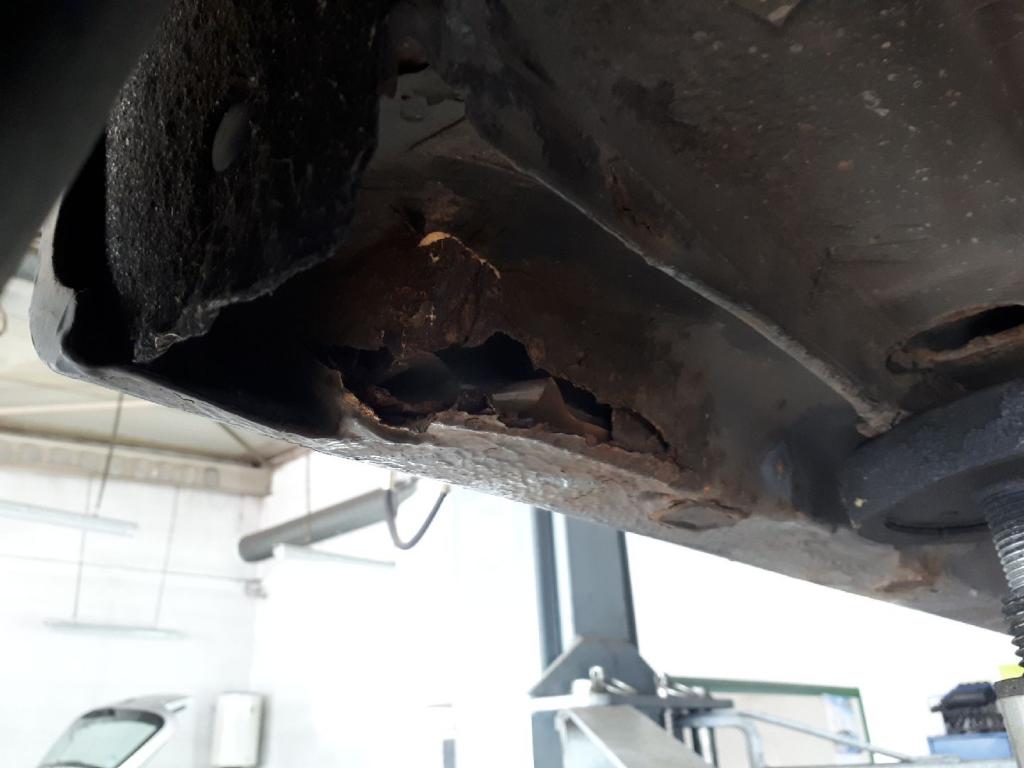

ID:	249678Cześć, mam problem z progami kupowałem auto półtorej roku temu od handlarza i niestety bardzo dobrze ukrył problemy z progami a dziś podniosłem auto i ukazała mi się piękna dziura i progi wypchane pianką. I teraz pytanie czy ktoś dorabia progi do GT bo nie za bardzo potrafię sam znaleźć.

    Co do dorabiania to widzisz sam jak sie dorabia (ja widzialem spodnie w progach zaszpachlowane)a jak chcesz nowe to muszisz pytac w sklepach z czesciami.
    Zadzwon moze jeszcze tutaj https://www.czesciauto24.pl/alfa-rom...ocnienie_drzwi

    Ja kupowałem na ProgiSamochodowe.pl dorabiają progi do GT, ale jeszcze nie montowałem ale wiem że pasują bo rozmawiałem z osobą która to wstawiała. Cena też ok bo około 300 z wysyłką za dwa progi.

    Dzięki, napewno zadzwonię w poniedziałek, załamałem jak to zobaczyłem bo naprawdę dałem tej alfie drugie życie a teraz okazało się że koles nawet z tym w ciula poleciał, szkoda że mamy takich dilerów w Polsce...

    Dzwoniłem tam dzisiaj i bez problemu 275 zł razem z przesyłką i jeszcze w tym tygodniu będę je miał. Teraz tylko potrzebuje magika który to przeszczepi haha. Jakby ktoś znał takie osoby na terenie śląska chętnie poprosił bym o jakiś kontakt.

    Za komplet, będę informował co i jak. Fakt trochę zapłacę ale nie opłaca mi się już sprzedawać tego auta za dużo kasy w nie wsadziłem.

    A te progi coś dają, jeśli te właściwe mają takie dziur jak na zdjęciu?

    Mogą dać. Jeżeli blacharz wytnie te z dziurami i wstawi w ich miejsce kupione po wczesniejszym wyczyszczeniu wszelkich ognisk korozji. Powinien dodatkowo zrobić kilka otworów w nich i wsadzić w nie gumowe zaślepki. Po co? Po to by po malowaniu nalać w nie wosku konserwacyjnego. Wiadomo, że to auto będzie już bardziej narażone na rdzę ale jak ktoś będzie o to dbał to pojeździ jeszcze kilka lat.
