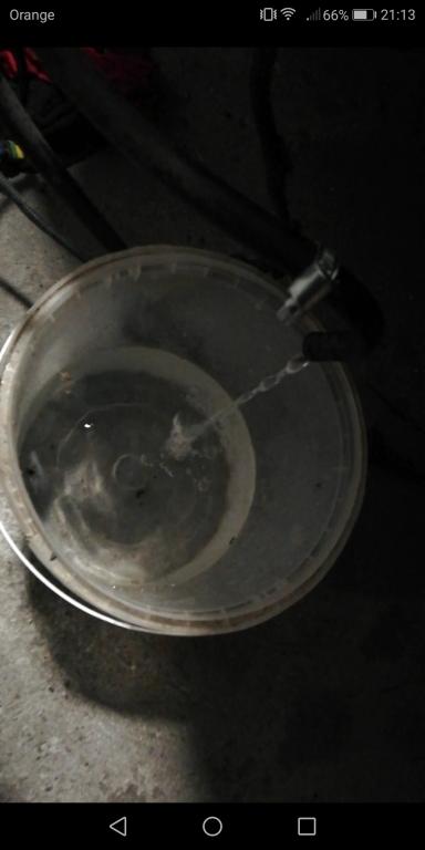

    Czołem, panowie i panie wkrótce przegląd a tu spryskiwać xenonów nie działają , pompka sprawdzona na krotko. Zbiorniczek bez uszkodzeń , z uszczelnień pompki nie ma wycieków. Ile bym nie walał płynu tyle wyleci przez jeden ( do drugiego nie leci ani kropla) wężyk tuż przy spryskiwaczach. Pomocy ! Przegląd tuż tuż.

Nazwa:	Screenshot_20190105-211346.jpg
Rozmiar:	22.4 KB

    Zawór zwrotny w trójniku nie działa. Wymień na ten z land rovera.
