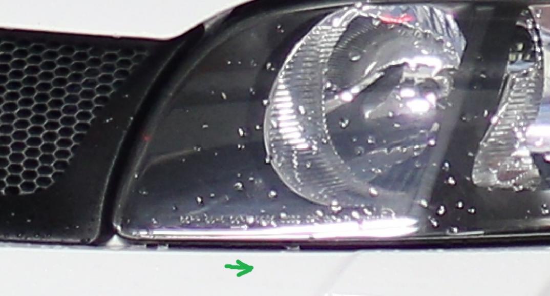

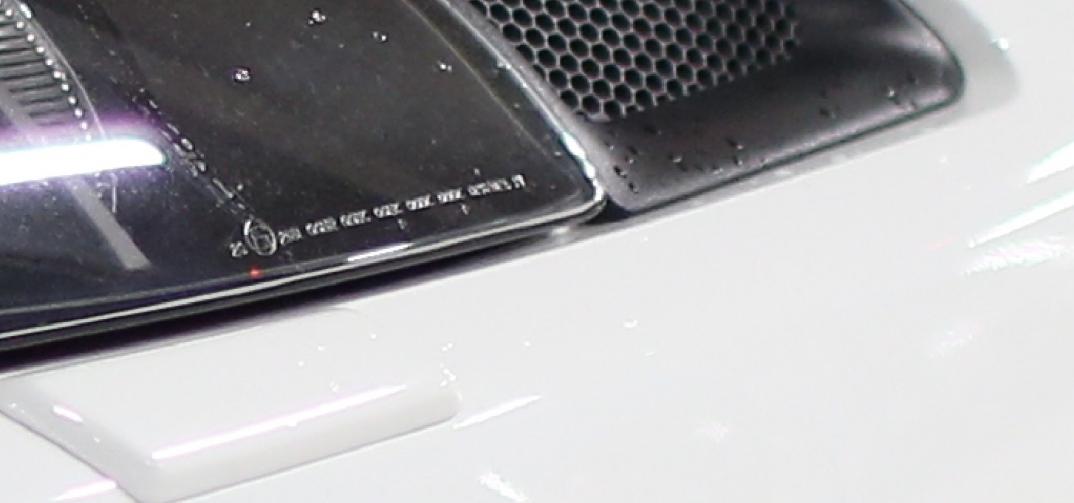

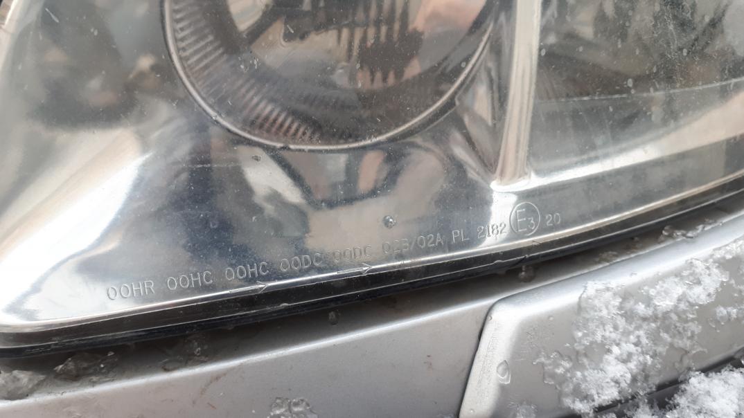

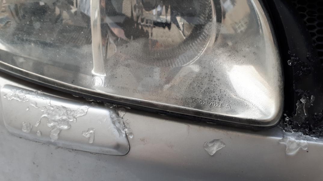

    masz wycinki zdjęć lamp z mojej byłej GT, lampa lewa ori z fabryki, lampa prawa nowa ori kupiona w polskim ASO AR, strzałki w tą samą stronę, E? - edit - czytaj niżej
    na ścianie jak podjedziesz swiecą własciwie? tam masz klapy metalowe wewnątrz, zaleznie od ustawienia masz albo ruch lewo albo prawostronny (czywiście oznaczeń na kloszu to nie zmieni)

    edit: fabrycznie na ruch prawostronny taki jak u nas jest E3 i strzałki skierowane w stronę kierowcy, trochę to podkręciłem w programie i widać E3, strzałki było widac już wcześniej
    masz na kloszach oznaczenia takie jakie powinny być na PL ...mam na ta lampę fakturę z ASO jakby co
