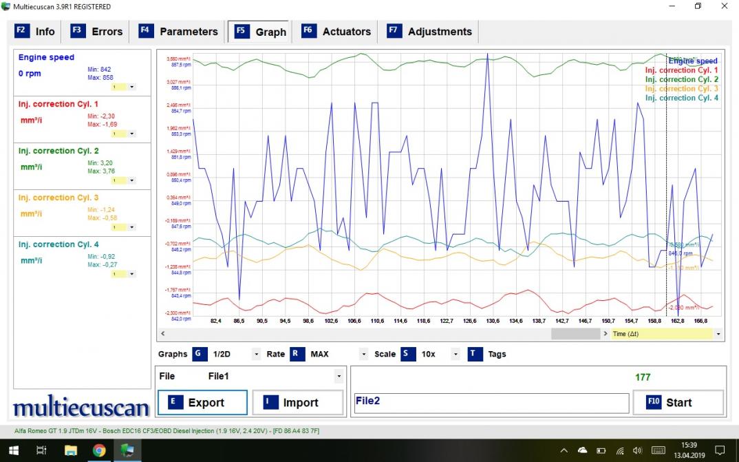

czy ktoś nieco bardziej obeznany byłby mi w stanie powiedzieć czy taka praca wtryskiwaczy jest ok?
Z góry dziękuję za odpowiedź i pozdrawiam

Robione na zimnym/ciepłym? Pamiętamy ,że wtryski łączą się parami. 1-3 , 2-4. Czyli jak tutaj widzimy, że 1 i 2 prawdopodobnie pomaga 3 i 4.
Kluczowe jest czy było robione na zimnym czy na ciepłym silniku. Oczywiście taki test nie jest rzetelny , wtryski trzeba wyjmować na stół , aby stwierdzić. Jednak takie korekty , są jeszcze jak najbardziej ok , na pewno nie będę odczuwalne. Chyba ,że masz jakieś objawy? :)
