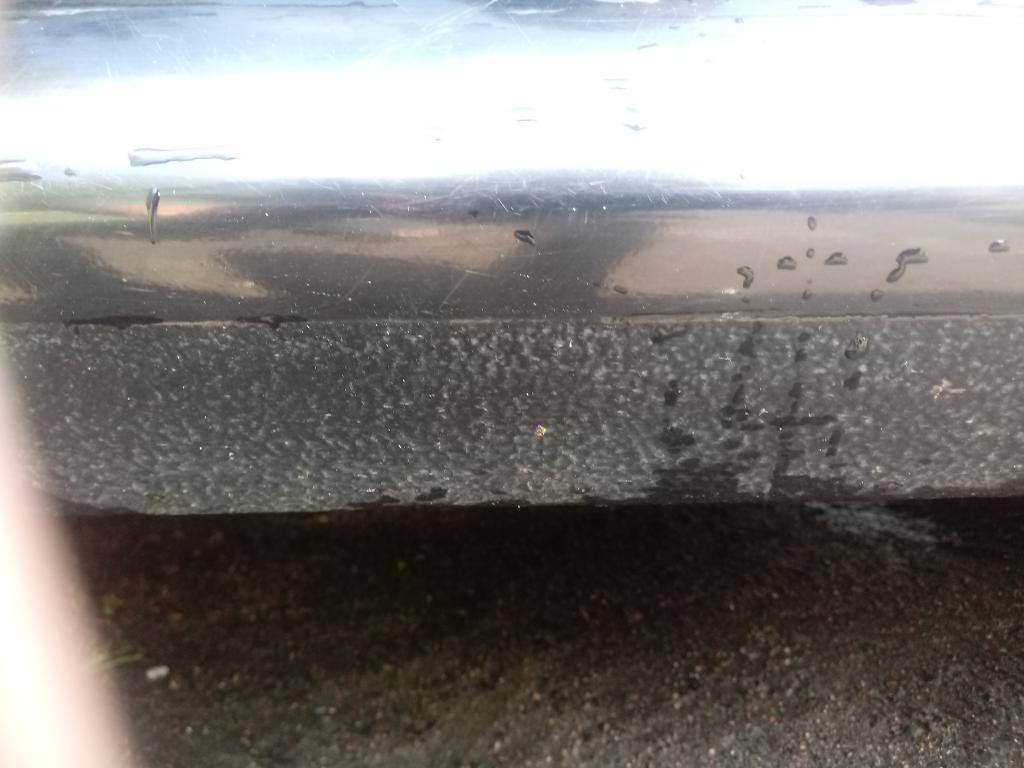

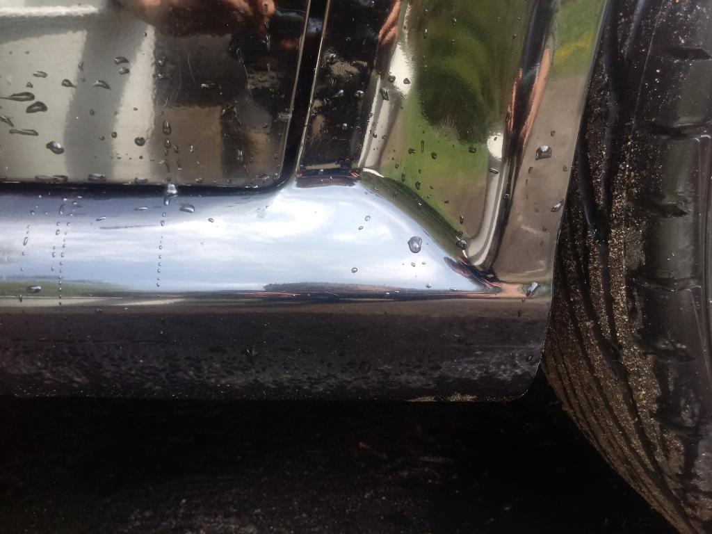

Od zewnątrz? Lakiernik, ktory malował moją Alfe po wymianie progów zaproponował by mniej więcej w połowie załamania progu położyć baranka, który został pomalowany w kolor auta. Fabrycznie progi są pomalowane tylko lakierem. U mnie jest to właśnie baranek w kolorze samochodu. W sumie jeśli ktoś o tym nie wiem a sie nie schyli to ciężko jest to zobaczyć. Może później uda mi się zrobić zdjęcie to wstawię.
Sorki za zwłokę, ale raz, że specjalnie nie było czasu, później zapomniałem, później nie taka pogoda.

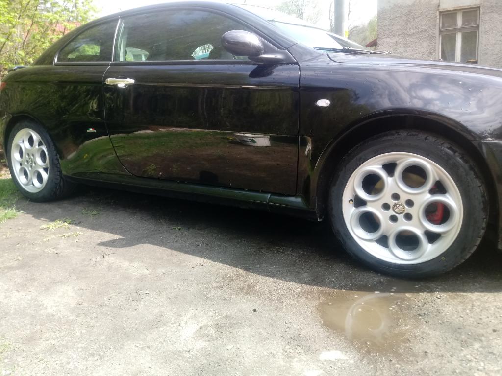

Do sedna. Oto zdjęcia jak to wygląda i dokąd jest położony baranek.
A tak to wygląda z daleka.
Ogólnie zamysł na plus. Nie wiem jak by to wyglądało na innym kolorze lakieru, ale myślę, że dobrze zrobione także nie rzucało by się to w oczy.
bardzo dobrze to wyszło :) oby mój lakiernik podobnie myślał
