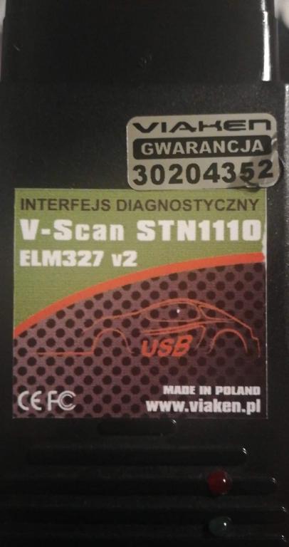

    Mały problemik ! Podpinam kabel Viaken stn1110 jakiś starszy chyba model. Mam MES'a i z Ecu się łączy ładnie , natomiast nie mogę ani połączyć się z nadwoziem ani nawet skasować inspekcji serwisowej. Miał ktoś podobnie ?

    ELM 327 potrzebujesz

    Ale to jest elm327 v2
