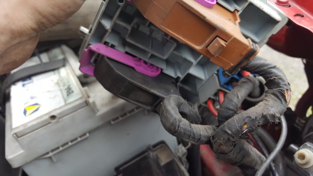

    Przekaźnik jest OK, podmieniłem na sprawny i problem nadal występuje. Zlokalizowałem mniej więcej miejsce gdzie dochodzi do problemu. Jest to skrzynka bezpieczników i przekaźników tuż przed akumulatorem. Rozebrałem całą skrzynkę na części pierwsze, nie widać miejsc przetopionych spalonych ani miejsca styku. Problem polega na tym że przekaźnik zostaje wzbudzony gdzieś z obcego źródła (nie z manetki świateł i kierunków), wystarczy przegiąć w dół główny kabel + zasilający skrzynkę bezpieczników i przekaźników i zaczynają się cyrki. Być może jest to problem kabli wychodzących ze skrzynki pod spodem na wtyczce koloru brązowego. Kable są tam bardzo poskręcane i poprzeginane i być może tam dochodzi do styku kabla z napięciem 12+ z kablem odpowiadającym wzbudzeniu przekaźnika. No masakra!!! Jutro sprawdzę ową wtyczkę bo jest już ciemno, a tymczasem rozbiorę jeszcze raz skrzynkę bezpieczników.

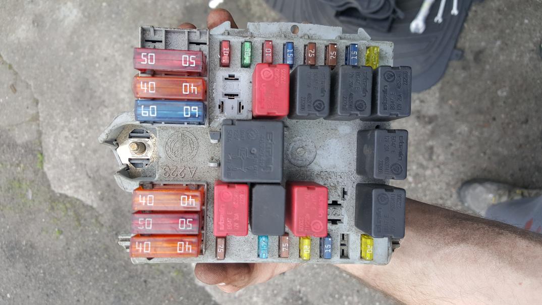

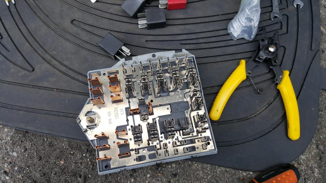

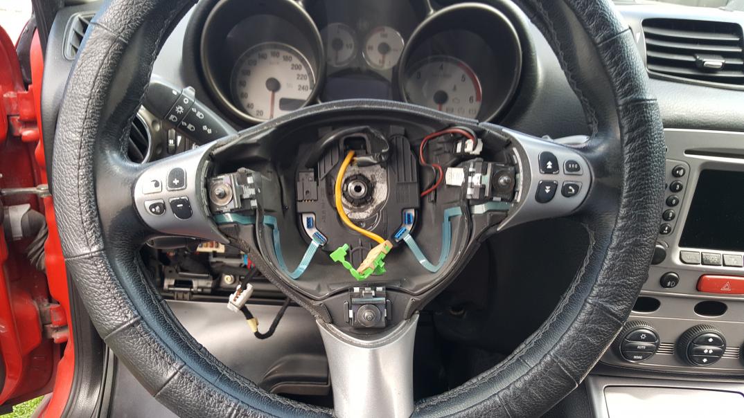

    Siema. Miałem dokładnie taki sam problem ok 2 miesiące temu. Też obstawiałem przekaźnik. Kupiłem nowy, wymieniłem i ... i nic. Dalej to samo. Z przekaźnika dodatkowo słyszałem dziwne dźwięki.. coś na kształt zwarcia. Zacząłem wiec szukanie od rozebrania skrzynki bezpieczników przy akumulatorze ... do gołej blachy. Wyjąłem wszystkie przekaźniki, bezpieczniki. Rozebrałem poczyściłem złozyłem. Dodatkowo rozebrałem też całą kolumnę kierowniczą w poszukiwaniu zwarcia. Niczego nie znalazłem. Po złożeniu wszystkiego do kupy działa jak należy. Jedyna rzecz jaka została zmieniona w nowej konfiguracji to położenie poszczególnych przekaźników w gniazdach (oczywiście z zachowaniem właściwych wartości )więc tam szukałbym przyczyny. Wyciągałbym każdy przekaźnik po kolei tylko i obserwował co się dzieje ... tak na żywym organizmie. Pozdro
    Dołączam kilka fotek może się komuś przydadzą.
