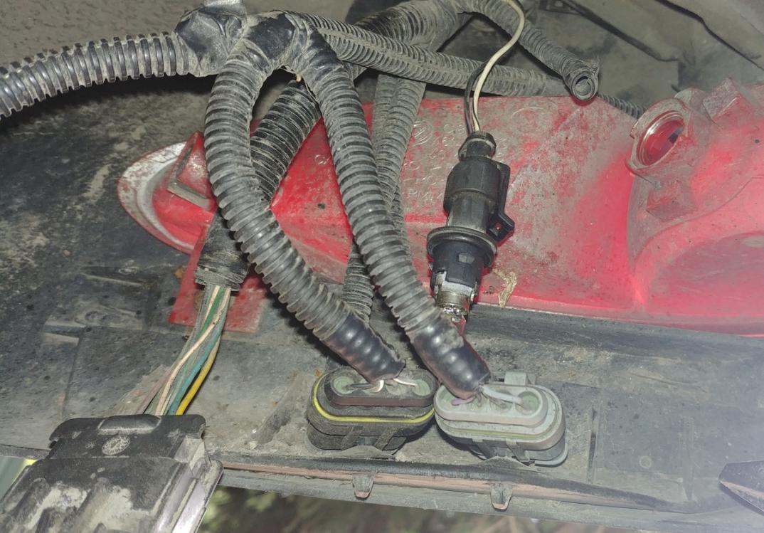

Nie wiem gdzie szukać dalej bo kostki pod zderzakiem z prawej strony sprawdziłem i jedna ta najgrubsza to chyba od czujników parkowania jest , następna od oświetlenia tablicy i ostatnia od świateł przeciwmgielnych .
A przewód od światła cofania wychodzi gdzieś z głównej wiązki.
