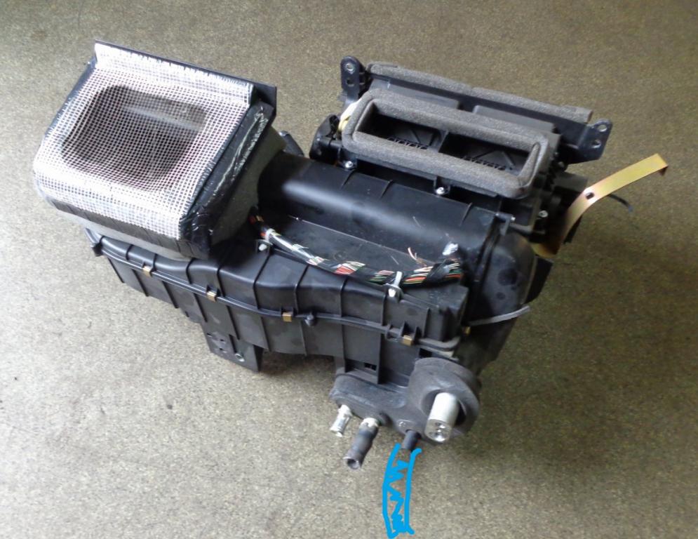

    na zdjęciu widok tak jakbyś patrzył od strony silnika, na niebiesko zaznaczyłem miejsce w którym jest rurka idąca w dół
    nasunięta na krótkie wyjście z nagrzewnicy
