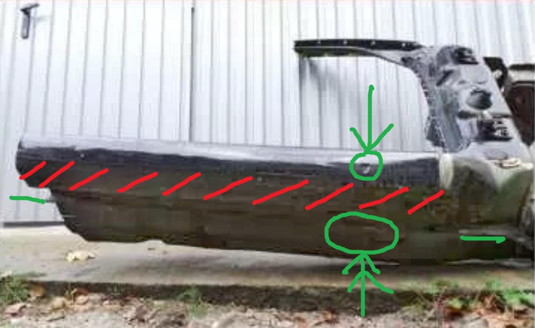

    1 na progach są trójkątne znaczki - na tej wysokości wsuwa się podnośnik (każdy)
    2 nie za blachę progu tylko głębiej masz taką jakby listwę - schyl się to zobaczysz
    słabe foto z neta, powiększone i rozjasnione - pod czerwone nie podstawiasz nic nigdy, na zielono masz od góry znacznik
    a od dołu miejsce podstawienia podnośnika (każdego - tego z bagażnika, żaby, kolumnowego itd)

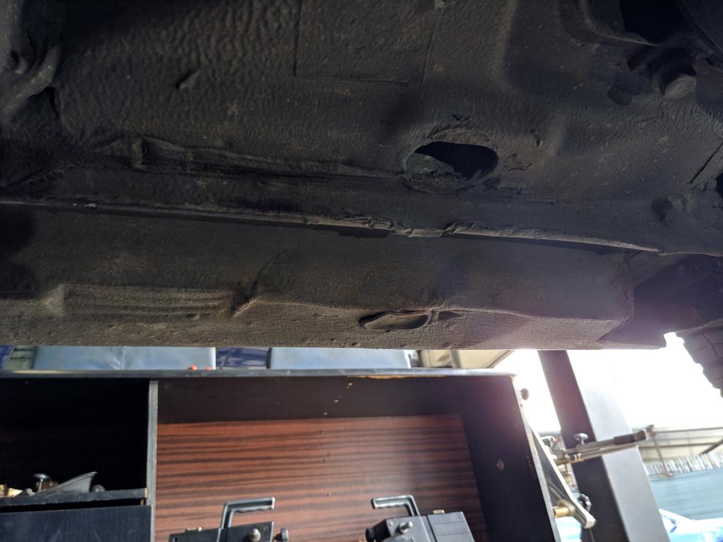

    Może zaznacz na tych zdjęciach, bo sam nie jestem pewien które jest odpowiednie. Tak samo jak wielu mechaników wcześniej, bo trochę już sfatygowane.

    na zielono w kółku - miejsce najlepsze do podnoszenia ale jak podstawisz gdzieś indziej wzdłuż zielonej kreski - też nic nie pogniesz, to mocna blacha konstrukcyjna
    na czerwono - nigdy nic nie podstawiać, to cienka blacha nazwijmy to ozdobna a nie konstrukcyjna, wgniecenie od razu gotowe

Nazwa:	IMG_20190717_115101.jpg
Rozmiar:	183.5 KB
    jak podnoszę w tym miejscu (deska na podnośnik) to jest wszystko okej ?

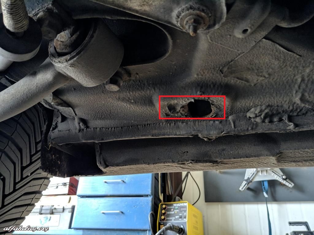

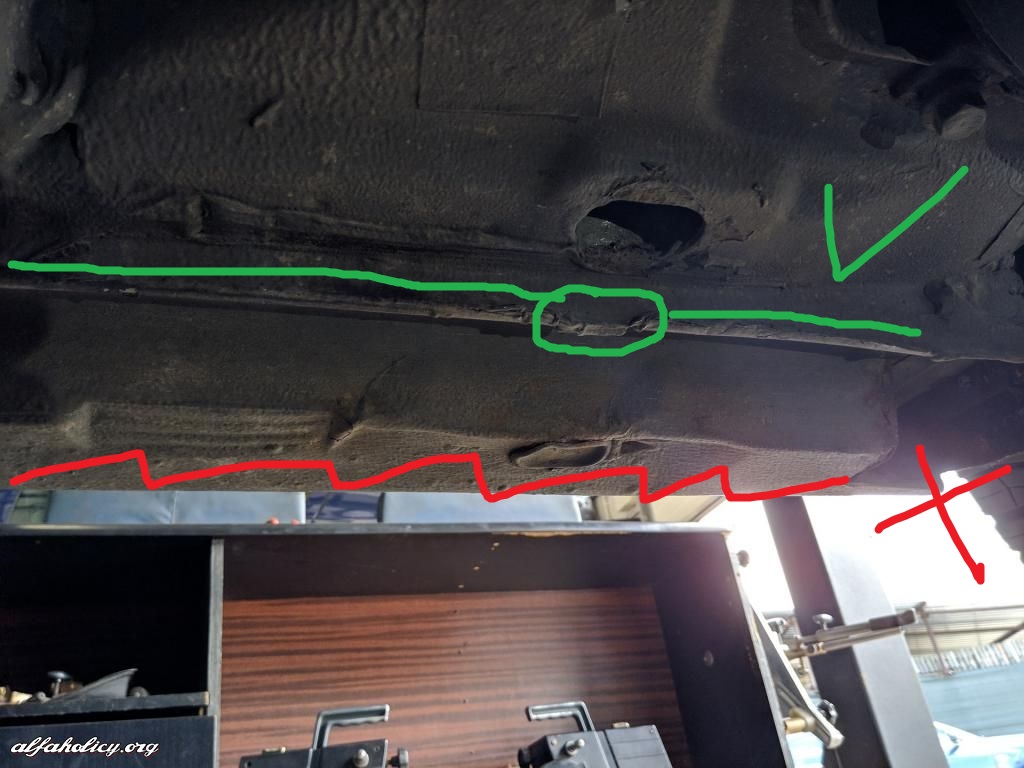

    no niezbyt... zielone miejsce

    Cytat Napisał opozycjonista Zobacz post
    no niezbyt...
Nazwa:	aaa.jpg
Rozmiar:	185.3 KB
    To jest właśnie miejsce przewidziane na łapę podnośnika. Tylko na tą płaską, wykręcaną która najczęściej jest w warsztatach przy podnośnikach z 4 łapami.
    Miejsce zaznaczone na zielono jest bardziej pod seryjne podnośniki z zestawu oryginalnego. Oczywiście można tutaj też innym podnośnikiem podejść ale trzeba uważać, żeby się nie ześlizgnął z rantu.
    Zagięte progi w GT to zazwyczaj wynik głupoty mechaników/wulkanizatorów/diagnostów. Widzą strzałkę i podkładają zaraz przy niej bo się im albo nie chce dalej sięgnąć albo nie mają pojęcia co robią.
