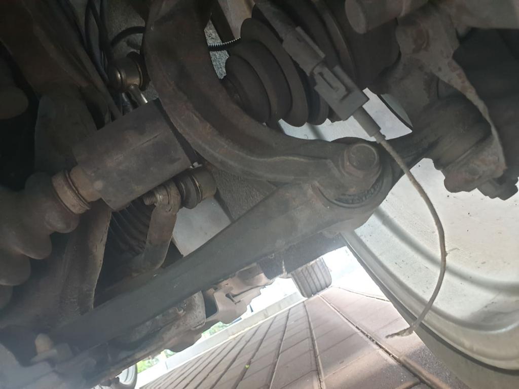

    Mam problem z sprzęgłem a dokładniej przy naciśnięciu sprzęgła nie ma oporu i nie mogę zmienić biegów. Czytałem kilka tematów na ten temat i sprawdzałem różne fora i wynika z tego, że możliwe jest zerwania linka sprzęgła. I tu potrzebuje pomocy, nie wiem czy to na pewno zerwana linka bo nie jestem mechanikiem. Znalazłem zerwaną linkę ale szczerze nie wygląda ona jak na jak ze zdjęć i nie wiem czy to linka czy coś jeszcze poszło. Czy osoby znające się mogły stwierdzić czy to linka sprzęgła. Załączam zjecie wiszącej linki.

    Sprzegło w GT jest hydrauliczne na płyn hamulcowy.
    To co na zdjęciu to od czujnika zużycia klocków hamulcowych ewentualnie przewód od ABSu.

    ok dzięki a może wiesz co mogło się stać ze sprzęgłem. Sprawdziłem stan płynów

    Dywanik ok kierowcy suchy? Plynu hamulcowego nie ubylo?
    Widoczny moze jesybwycieknz wysprzeglika na skrzyni?
