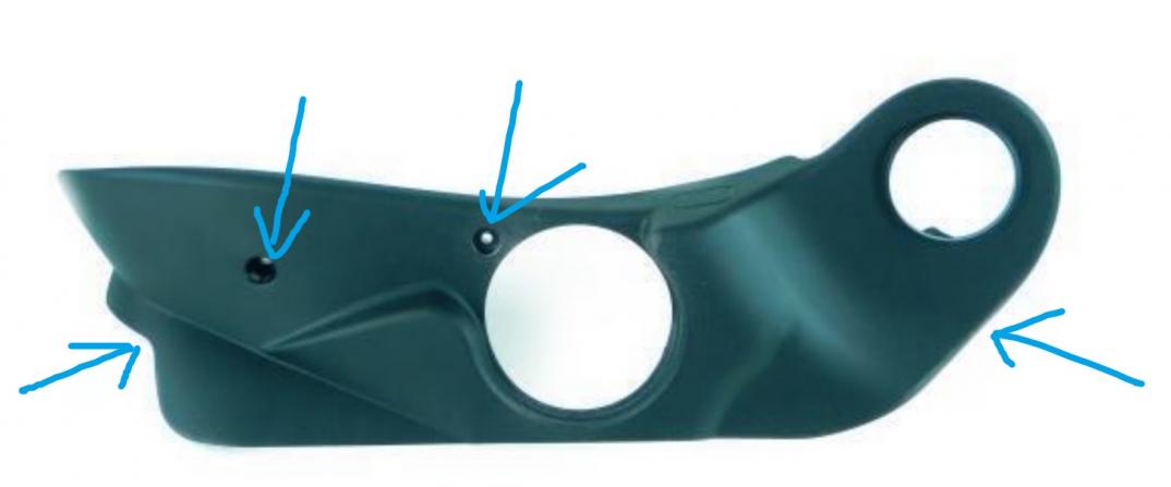

    do przycisku żeby sie dobrać robisz to:
    1 https://archiwum.allegro.pl/oferta/a...355971085.html wyciągasz zaślepkę rączki wysokości podważając czyms cienkim płaskim, zobaczysz 3 srubki, odkręcasz je i sciągasz rączkę
    2 pokrętło regulacji oparcia - to samo, wyciągasz zaślepkę i po jej zdjęciu ciągniesz pokrętło do siebie
    3 osłona główna - zdjecie - z przodu od spodu nie pamiętam czy śrubka czy spinka, 3 kolejne śrubki torxy (ta ostatnia - fotel do przodu i jak się schylisz to ją znajdziesz od tyłu)
Nazwa:	aa.jpg
Rozmiar:	26.2 KB
    jakby przycisk zadziałał to rada praktyczna - lubią się topić w wyniku złego styku pomiędzy kostką a pinami przycisku, wyłamać kawałek plastiku tam gdzie się wsuwa kostka, kostkę obciąć w pizdu i polutowac na stałe

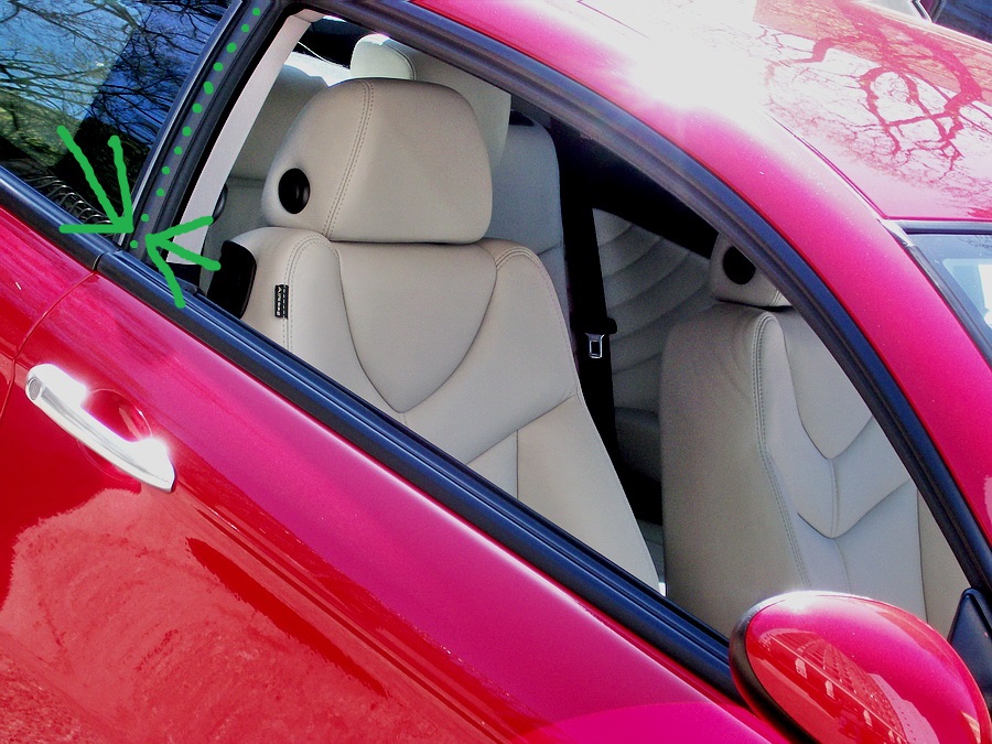

    jeszcze pytanie - czy szyba chodzi tak samo ciężko na otwartych jak na zamkniętych drzwiach?
    jesli na otwartych chodzi lżej to posmaruj ten element smarem silikonowym
    (tam gdzie są zielone kropki ma być posmarowane)
