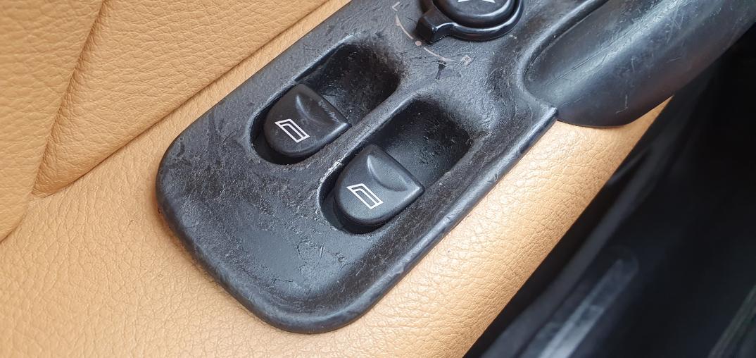

    2. Klejące plastiki:
    drive.google.com/open?id=10GcUJHfrk4EWiRfakUiKNiFaN4niEv8_
    czym to wyczyścić??

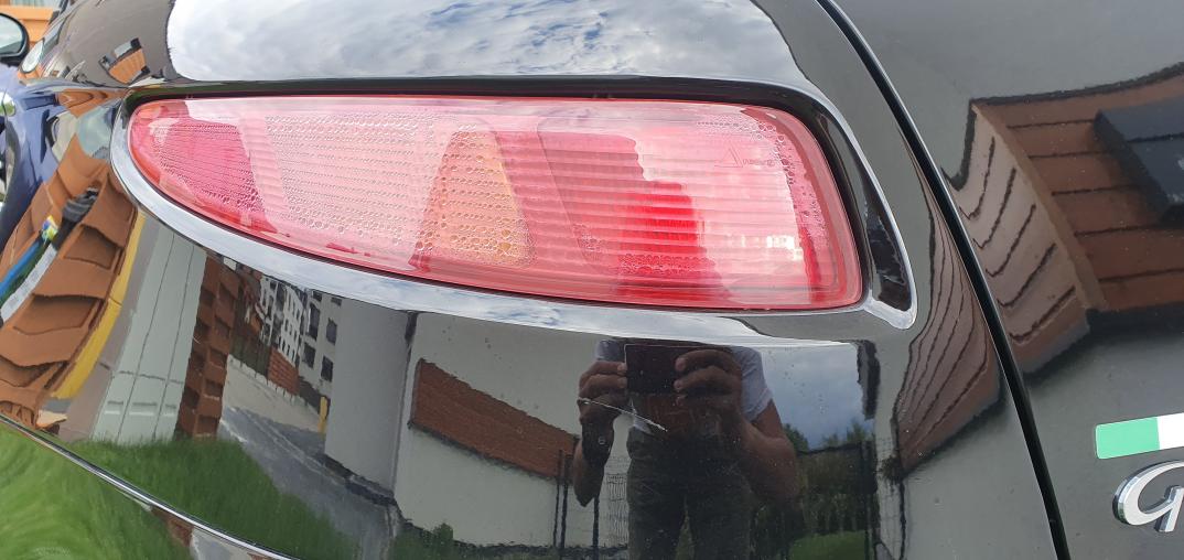

    3. Zaparowana tylna lampa. Dzisiaj jeden mechanik od blacharki (oczywiście było: ojej...co Pan zrobił, a ile to kosztowało, dlaczego nie Golf) nastraszył mnie, że Policja może mi za takie coś zabrać dowód nawet:/
    drive.google.com/open?id=10HTOLU-hsGnggkAlqN7rhcGswsyvpzBu
    Wymienić czy jest na to jakiś patent??

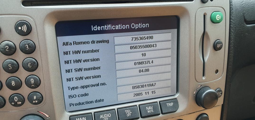

    drive.google.com/open?id=10RhC_QucHnkkGwrLU1b8AIEVFEneSr-Z
    Czy to radio nadaje się, do czegoś więcej niż słuchanie radia??:) I w ogóle dziwna sprawa. Auto jest z 10.2014, a production date to 11.2005? Czy coś było zmieniane, dokładane, przekładane?

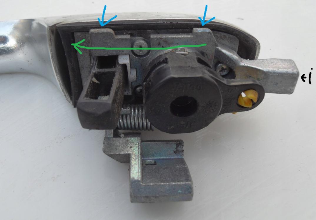

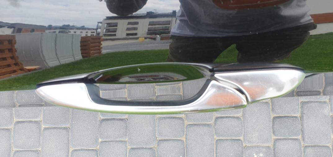

    8. Klamka...wiem czytając Forum, że to częsty problem. Kumpel też ma GT i wymieniał już 3 razy. Czy rzeczywiście ona jest jakoś źle złożona czy ten typ tak ma:

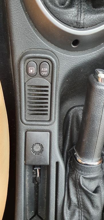

    9. Przejrzałem całą instrukcję obsługi i nie znalazłem odpowiedzi na pytanie....co ja mam dziwnego pomiędzy siedzeniami. Sprzedający też nie wiedział:
    drive.google.com/open?id=103N2iWuPE44yoYqUw3Sl0n0dMhdEoPgk
    Chodzi o to coś wyglądające jak mikrofon albo mały głośniczek..odchodzi od tego jakiś kabel ale co dalej??

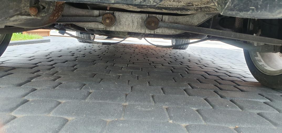

    10. Jaki macie patent na wiszące linki hamulca ręcznego?
    drive.google.com/open?id=10HSZ0_baFYCyRtr-qaq975wEVIDwwMes

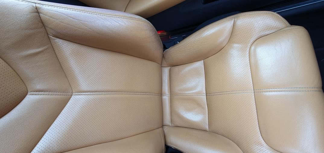

    12. Co polecacie do skóry??
    drive.google.com/open?id=101Yyon-60JyHYU1Po63GoFFi98bfUqbI

    2 zdrapać pod wodą, później drobny papier ścierny, polakierować satynowym czarnym matem, foto po mojej renowacji >

    3 wyjąć lampę, miejsce łączenia plastików zabezpieczyć solidnie klejem, sprawdzić uszczelki oprawek żarówek, wysuszyć i zamontować

    8 ten typ tak nie ma - a co jej dolega ciężko powiedzieć
    9 nie miałem navi ale może to mikrofon?
    10 nie pomogę - od spodu raczej mechanicy mi ogarniali tematy, nawet nie pamiętam czy wisiały aż tak czy nie

    12 https://sklep.lederzentrum.pl/zestaw...owej-p-14.html

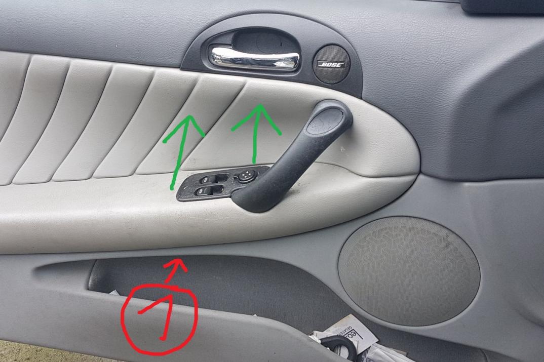

    1. Jeżeli sposób podany wyżej przez kolege opozycjoniste nie działa to rozbierz drzwi (panel sterowania szybami odrazu wyciagniesz), wyczyść dobrze prowadnice szyby, możesz nawet umyć je benzyna. Później delikatnie spróbuj wysmarować je wazelina techniczna. Na ogół prowadnic sie nie smaruje, jedynie specjalnym smarem ale gdy w mojej pojawił sie taki problem zrobiłem tak i pomogło. Wczesniej jeszcze spróbuj wyczyścić jak najbardziej tylko sie da wnętrze drzwi. Niestety wszelkie smary mają to do siebie, że łapią każdy syf, i to w sumie dlatego się nie smaruje tych prowadnic. Po tej operacji spróbuj znowu zaprogramować szybę.
    2. Ściągając boczek drzwi sam wpadniesz na to, że panel da rade wyciągnąć bez rozbierania wszystkiego. Panel jest przymocowany za pomoca jednej srubki nad kieszenia w drzwiach. Odkrecasz ją i panel wychodzi.
    Powodzenia ;d
    Użytkownik Znawca Avatar opozycjonista
    12 2015
    Kotek XE
    1,169
    jak zdjąć boczek - post 146
    https://www.forum.alfaholicy.org/gt/...porada-15.html
    sam panel szyb > zdjęcie niżej, najpierw śrubka tam gdzie zaznaczyłem na czerwono później panel ku górze
    !! nie wyjmuj panela na trawie - potrafi się rozłożyć i wypadają takie szpileczki plastikowe (popychacze między przyciskami a płytką ze switchami)

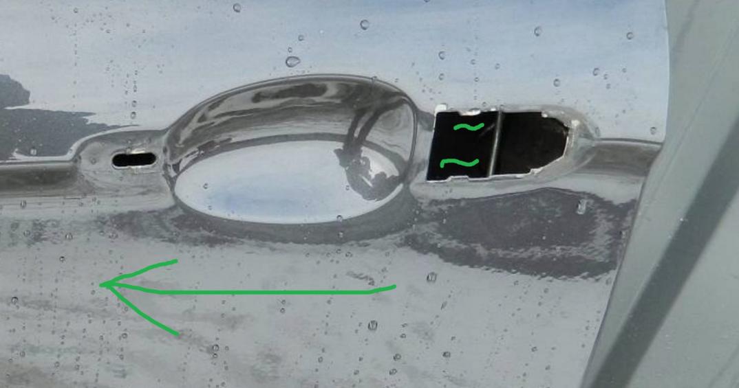

    8 tak, zdjęty boczek i albo szyba w górę i sprawna szczupła ręka z kluczem 10 (ja to robiłem płaskim) albo wymontować szybę i wtedy jest więcej miejsca
    wyjęcie klamki - odkręcić to co zaznaczyłem jako "i" (imbus albo torx nie pamiętam) odkręcić "10" - nakrętka klucz 10 i wypiąć 2 x "W" dwa cięgna
    jak to zrobisz - od zewnątrz przesuwasz klamkę w linii poziomej w kierunku przodu auta - klamka i drzwi mają zaczepy, jak nie przesuniesz to nie wyjmiesz
Nazwa:	ccc.jpg
Rozmiar:	52.8 KB
    montaż oczywiście w odwrotnym kierunku, najpierw włożyć i przesunąć do tyłu auta a później skręcać
    uwaga praktyczna - aby zminimalizować ryzyko uszkodzenia lakieru oklej sobie miejsca dookoła mocowania klamki nawet papierową taśmą malarską
    tu widać zaznaczone na niebiesko te zaczepy - dlatego klamkę trzeba przesunąć poziomo do demontazu

    jeszcze jedna uwaga praktyczna - żeby klamkę wyjąć to już po odkręceniu i przesunięciu trzeba zrobić taki ruch jakby się ją otwierało i w takiej pozycji wyjmować
    opisałeś to gdzieś dokładniej jak to zrobiłeś i jakiego lakieru używałeś? Nie ukrywam, że świetnie to wygląda, też w swojej GT planuje takie coś zrobić.
    12 2015
    Kotek XE
    1,169
    800/1200/2000 na mokro
    dokładnie ten spray :
    https://allegro.pl/oferta/boll-lakie...rny-7917783232

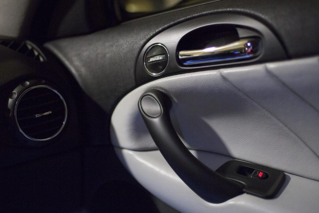

    I pojawił się jeszcze punkt 13 do listy...
    Przycisk podgrzewania fotela kierowcy. Chodzi o to, że gdy go przycisnę to pomarańczowa dioda się zaświeca ale sam przycisk się nie blokuje w pozycji wciśniętej Jak nim mocno manipulowałem na wszystkie strony to raz się wcisnął...
    Znalazłem na forum, że wystarczy ten przycisk wypchnąć od środka, wtedy bym mógł zobaczyć czy to się da jakoś ogarnąć ale za cholerę nie wiem jak i gdzie wsadzić łapę albo mam za dużą łapę Czy ten cały plastikowy boczek fotela jest łatwo rozbieralny? Jakieś ukryte zaczepy albo coś??
