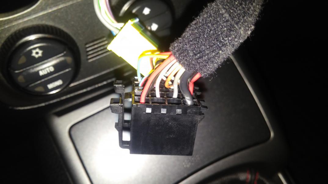

Dzisiaj udało mi się ogarnąć temat w 100%. Nie potrzebujesz ogólnie żadnych adapterów, po prostu podłącz wszystkie kostki. Żeby radio Ci działało musisz mieć podłączenie do kierownicy, a żeby podłączyć nieoryginalne radio do kierownicy w Alfie to robisz następującą rzecz - szary kabel od kabli sterowania kierownicą podłączasz z zasilaniem radia PLUS. Spróbuj, jak nie zadziała to daj znać podeśle Ci zdjęcia jak to u mnie wyglada.
